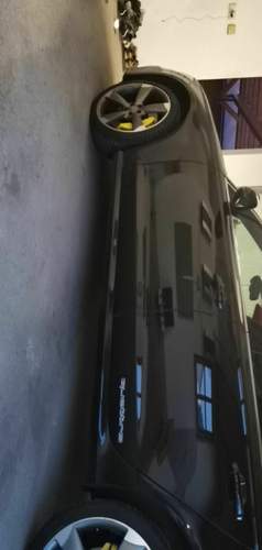

Gibt es noch einen Beitrag in dem ein paar Vergleichsbilder von Höhen zu sehen sind?
Ich habe jetzt mehrere Beiträge durchgeschaut und meist sogar damit die gleichen Fahrzeuge gesehen. Interessieren würde mich ein Avant mit 10mm Tieferlegung, einer mit 15mm und einer mit den idealerweise/maximalen 17mm.

Wird es kaum geben, weil die meisten pauschal die 17mm nehmen und kaum jemand experimentiert. Insbesondere bei 15mm und 17mm wie willst du da den Unterschied erkennen?
Was du machen kannst ist aber nach Bildern mit Tieferlegungsbildern von Federn suchen, da stehen meisten Abstand Kotflügel zu Radmitte.
Oder ein netter User mit Modul fährt für dich die Höhen ab
Primär ginge es mir auch um den Unterschied 10mm und 15/17mm, je nachdem was eingestellt wurde. Bei 15/17mm erwarte ich mir optisch auch keinen erkennbaren Unterschied, da gebe ich dir Recht, ich hatte nur gelesen, das einige 15 mm eingestellt hatten und viele anderen 17 mm und wollte da keinen ausschließen, da beides für mich gute optische Referenz wäre im Vergleich zu 10mm (falls das jemand hat).
Auf 10mm komme ich nur, da dies ja der Unterschied zum sline sein müsste und mein Bruder einen 4G mit Sline Fahrwerk fährt und mir das optisch schon sehr gut gefällt, ich aber eher das Gefühl habe, dass die 15/17mm eher zu dem passt als die 10mm, auch wenn es eigentlich andersherum sein sollte. Daher meine Frage diesbezüglich ob oder wenn wo es noch mehr Bilder zum Vergleich gäbe.

Meine Fotos im 21 Zoll -Thread mit 17mm Tieferlegung in 265/30 ET35 sind dir bekannt?
@Polmaster :
Ja, vielen herzlichen Dank, die habe ich gesehen, darfst sie aber auch gerne noch einmal verlinken oder senden, ich schaue mir Bilder auch mehrfach gerne an. 🙂
In meinem Profil unter ehemalige Fahrzeuge sind Bilder von meinem daytonagrauen VFL. Das Bild Nr23 zeigt ihn ganz gut mit etwa 20mm tiefer. Allerdings mit Spurplatten unter den Rädern = ET25, was die Reifen natürlich etwas dichter an die Radhauskanten bringt.
Das sieht echt gut aus, somit sind für mich die 15/17 mm nicht zuviel, ich denke das werde ich dann genau anstreben. Vielen Dank Rowdy_ffm
Um die 17mm mache ich auch immer , damit gibts auch keine Probleme
