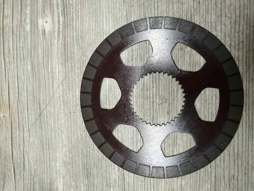

Mach mal n Bild rin ...
Hier mal zwei Bilder. So sehe alle Lamellen aus.
20190502-010421
20190502-010415
Möglicherweise sind die einfach verglast. Das sieht man den Dingern nicht an. Ist bei Bremsbelägen genauso. Äußerlich neuwertig, aber funktionieren tun sie nicht.

@steffmaster78 schrieb am 2. Mai 2019 um 06:38:28 Uhr:
Ja so scheint es mir auch zu sein. Gibt eigentlich keine andere Erklärung.
Hab heute nochmal mit dem Schrauber telefoniert. Der meint felsenfest, die Lamellen wären noch top😕
Er meint das es jetzt gut läuft liegt nur an dem neuen Öl und der neuen Programierung.

Man kann das VTG mit einem ABL nur neu Kalibrieren, das hilft aber def. nicht wenn es ruckelt. Wie oben schon beschrieben die Verglasung muss man nicht unbedingt sehen. Es sind so viele Lamellen, da reicht schon eine leichte Verglasung um dann doch einen Effekt zu spüren.
Interessant ist, und das habe ich am Wochenende erst gelesen. Bei den G Modellen empfiehlt BMW beim Rucken einen Ölwechsel des VTG und schreibt aber, dass es ca. 200km dauern kann, bis das Problem behoben ist.
ich denke es wurde nur zurückgesetzt, aber genau weiß ich es auch nicht. ich habe auch die verglasten Lamellen angesprochen, die sähen anders aus meinte er😰
