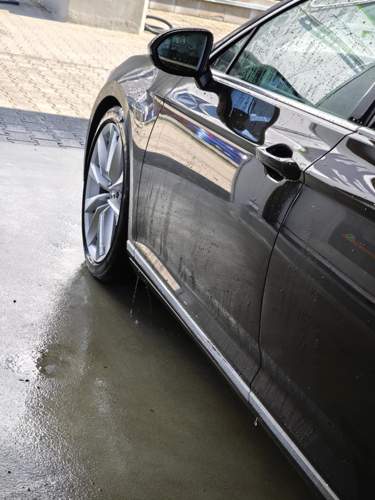

Hab jetzt die Sommerräder drauf. Die Chennai vom Arteon.
Momentan nur 2 Bilder zur Hand...
B8 Comfortline 2.0 tdi Dsg 190 ps fwd mit dem Eibach Pro kit
E10-85-042-02-22
So sieht's im Moment aus.
Hat jetzt ca. 1700 km hinter sich, davon 700 km am Stück Autobahn... Denke da setzt sich auch nichts mehr.
Bin sehr zufrieden und Fährt sich super.
Minimal härter als davor allerdings nicht störend. Schön straff auf der Bahn, war davor etwas schwammiger in Kurven etc.
Habe aber beim Federn tausch, Dämpfer alle lager gummis Koppelstangen etc. erneuert. (Sachs/lemförder)...
1000009562
1000009557
