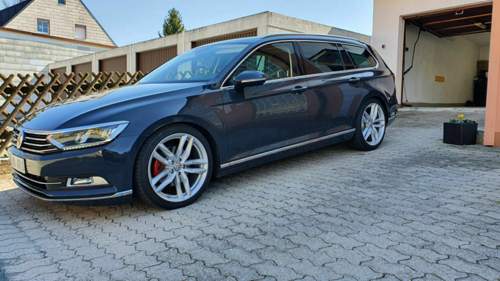

Hier meine Erfahrungen zum Thema Tieferlegung mit dem Eibach Pro Kit.
Vorab erst einmal ein paar Hintergrund Informationen, für die es vielleicht noch nicht wissen.
Ab Werk werden alle Passats immer ausgewogen/waagerecht ausgeliefert.
Zum Ausgleichen der unterschiedlichen Varianten (Karosserie, Motor, Antrieb & Ausstattung) hat VW ganz viele Federn mit unterschiedlichen Traglasten, welche durch Farbcodes markiert sind.
Nun zu meinem Fahrzeug.
Ich fahre einen Passat B8 Variant 2.0TSI 4M mit voller Hütte, demzufolge ein relativ schweres Fahrzeug.
Mein Passat hat folgende Traglasten:
Vorderachse 1080kg
Hinterachse 1220kg
Der Abstand Kotflügelkante zur Radmitte betrug serienmäßig rundum 38,5cm.
Nun zu Tieferlegung
Eibach hat für das Passat b8 Pro-Kit 4 Feder Varianten für die Vorderachse und 2 Feder Varianten für die Hinterachse.
Hier eine Auflistung der Eibach Pro-Kit Feder Varianten:
Vorderachse:
11-15-021-01-VA = 985kg
11-15-021-02-VA = 1075kg
11-85-041-01-VA = 1120 kg
11-85-042-03-FA = 1200kg
Hinterachse:
11-15-007-04-HA = 1250kg
11-85-016-10-HA = 1250kg (Variant / 4Motion)
Das passende Eibach Pro-Kit (E10-85-042-04-22) für mein Fahrzeug enthielt die Federn 11-85-042-03-FA (1200kg) und 11-85-016-10-HA (1250kg).
Mit dem Original Pro-Kit hatte mein Passat ein wunderschönes negatives Keilfahrwerk.
Der Abstand Kotflügelkante zur Radmitte betrug mit Pro-Kit vorne 36cm und hinten 35cm.
Das Fahrzeug war also vorne einen cm höher als hinten, was ich so nicht akzeptieren wollte.
Ich habe daraufhin mir das Gutachten angeschaut und den Fehler gefunden.
Die Feder für vorne war von Eibach für mein Fahrzeug zu üppig dimensioniert, 1080kg zu 1200kg.
Für mein Fahrzeug würde die nächst kleinere Feder 11-85-041-01-VA mit einer Traglast von 1120kg völlig ausreichen.
Ich habe daraufhin Eibach angerufen und denen das Problem geschildert.
Der nette Herr von der Hotline hat mir dann erklärt das Eibach die Kits immer nach Karossier/Motor(leistung)/Antrieb zusammenstellt.
Im Falle vom Passat B8 haben deswegen der große BiTDI und der große TSI das gleiche Pro-Kit E10-85-042-04-22, mit den stärksten Federn.
Der BiTDI benötigt die starken Federn, da er vorne ca. 60kg schwerer ist, mein großer TSI jedoch nicht.
Das Pro-Kit für mein Fahrzeug ist dem Fall also unglücklich zusammengestellt.
Eibach bzw. der nette Herr am Telefon hat das auch so gesehen und mir deshalb umgehend die kleineren Federn 11-85-041-01-VA mit der Traglast von 1120kg geschickt.
Mit den neuen Federn vorne ist mein Fahrzeug vorne 1cm runtergekommen.
Zum Ausgleich der vollen Hütte (Panoramadach, AHK und Subwoofer) habe ich hinten noch die dickere Federauflage vom Audi TT (8J0 512 149) verbaut, welche das Heck um ca. 5mm anhebt.
Mit dem nun so verbauten angepassten Eibach Pro-Kit habe ich vorne 35cm und hinten 35,5cm Abstand Kotflügelkante zur Radmitte.
So wie er nun das steht wollte ich es haben und bin deswegen sehr zufrieden.

Sehr detailliert alles. Wie sieht das mit ACC, Licht, Sensoren etc aus? Musste was nachgestellt werden?
Nutz du ab und an Dachträger Zb dachbox und Co. Bzw. Anhänger Betrieb oder ähnlich, Auto mit 5 mann beladen oder so? Gibt es da Probleme?
Finde die Höhe optimal so würde mir das auch sehr gut gefallen.
Allerdings muss mein Passat nicht nur schön aussehen sondern auch gern mal was schleppen bzw ziehen.
Steht aufjedenfall klasse da, gefällt mir deutlich besser als dieses übertrieben tiefe.

Sehr guter Bericht.
Mich würde abschliessend interessieren, wie man einen Mix aus 2-erlei "Sätzen" dann genehmigt/eingetragen bekommt, insbesondere wenn man von einem Audi TT dickere Federnauflagen verbaut.
@8SoA6 schrieb am 7. April 2020 um 14:07:30 Uhr:
Die ganzen Assistenzsystem lernt VW nächste Woche neu an, diese funktionieren aber bisher trotzdem tadellos.
Was die Nutzung angeht, der Variant wird mindestens zwei Mal im Jahr ordentlich beladen (Familienurlaub).
Durch die Tieferlegung wurde der Federweg verkürzt, die neuen Federn sind aber straffer und demzufolge erwarte ich keine Probleme.
@stevia schrieb am 7. April 2020 um 14:46:28 Uhr:
Sehr guter Bericht.
Die Eintragung ist überhaupt kein Problem, da alle 6 Eibach Federn (4 für vorne und 2 für hinten) im Gutachen/ABE für den Passat B8 freigegeben sind.
Wichtig ist nur das die Achslasten der Federn zum Fahrzeug passen, was bei mir mit dem Original Pro-Kit und dem angepassten Pro-Kit der Fall ist.
Die dicker Federauflage ist ein Original VAG Ersatzteil und im eingebauten Zustand nicht als "Tuning" Veränderung zu erkennen.

@m-g-k Sieht sehr gut aus. Wie ist das Fahrverhalten mit dem Pro Kit?
Ich habe die Eibach Gewindefedern verbaut und die sind sehr bescheiden zu fahren da er komplett auf den Puffern aufliegt, deshalb überlege ich ob ich die Pro Kit einbaue.
Das Fahrverhalten ist sehr gut!
Aktuell ist mein B8 aber noch sehr straff im Vergleich zu einem B8 eines Freundes der ebenfalls das Pro-Kit verbaut hat.
Seiner hat aber normale Stoßdämpfer und meiner DCC.
Nach dem kalibrieren des DCC sollte meiner dann auch noch etwas komfortabler sein.
