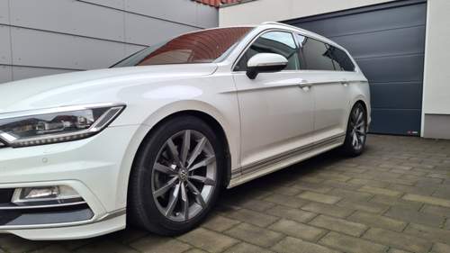

@AlwiKWn83 schrieb am 8. April 2022 um 13:32:20 Uhr:
@Johs Passat
Vor der Tieferlegung hatte ich an der HA 5 mm weniger Abstand von der Nabenmitte bis zum Kotflügel.
Mit dem ProKit sind die Abstände nahezu gleich, hinten ein paar mm mehr als vorn.
Habe einen 2.0 TDI 4Motion mit DCC, falls es weiter hilft 🙂
Auf dem Bild sieht man den vorher/nachher Vergleich 🙂
Viele Grüße
Schaut top aus. Die Felgen sind echt geil. Waren mir aber zu teuer und habe mit eine günstigere Alternative gegönnt und dafür ein KW.

Soo, an alle die darüber Nachdenken das Eibach Pro Kit zu verwenden, hier mein Erfahrungsbericht:
Durch die Federn ist das Auto im Mittel insgesamt vorne gute 3,7cm runtergekommen und hinten gute 2,7cm.
Die Situation also, dass es hinten tiefer ist als vorn hat sich von -2 auf -1cm verbessert.
(siehe Excel Foto)
Trotzdem fällt gerade optisch der Abstand zwischen Rad und Radkasten bzw. Karosse stark auf. Durch die Tieferlegung evtl. sogar noch stärker zu erkennen. Das für mich relevante Maß ist also der Abstand zwischen Rad und Karosserie; vorn passt gut eine Hand dazwischen hinten bekomm ich sie nicht dazwischen.
Die Audi TT Teller (Post) würden (beim 1/3 leeren Tank) die Situation nochmal um 5-6mm verbessern aber das Auto wäre selbst dann, also unter besten Bedingungen, hinten immer noch 6mm tiefer als vorn. Leicht beladen und voller Tank kämen dann wieder dazu.
Die "Unterlegteller" (Link zu den Unterlegtellern) bringen das Auto nochmal hinten um 1,6-1,7 cm höher wo ich dann wieder bei einem Rad/Karosse Maß von 2,85cm hinten lande -> also hinten dann 0,5 cm höher als vorn.
Es gibt also nun nur noch die Auswahl hinten 0,6cm tiefer als vorn durch TT Teller oder 0,5cm höher als vorn durch Originalteller mit Unterlegtellern.
Die Spureinstellung wird eh erst nächste Woche durchgeführt ich werde also bis dahin noch die Entscheidung treffen welchen Unterlegteller ich nehme. 😉
Sinnvoll scheint mir die Kombination zwischen Original Teller + Zusatz-Unterlegteller zu sein, dann komm ich bei vollem Tank auf hinten / vorn +- 0cm raus.
Mag dem ein oder anderen von den cm-Daten lächerlich vorkommen 😁 aber in real-liefe fällt das tatsächlich recht stark auf was auf den Fotos nicht immer so dargestellt werden kann.
Die "Unterlegteller" kanst du gleich vergessen, die haben im Passat nichts zu suchen. Die Audi-TT Federunterlagen sind empfehlenswert und bringen garantiert noch 5 mm mehr Höhe an der HA. Vermutlich hast du aktuell die HA-Feder ..007-04-HA verbaut. Die nächst stärkere Feder ist allerdings um 10 mm höher. In Österreich werden beim Passat 3G Kombi 2 verschiedene HA-Federn angeboten. Bei den Frontantriebsmodellen mit mehr als 1100 kg HA-Last wird in Ö immer die höhere HA-Feder verwendet.
@KonradHorner ja genau, ich hab die F11-15-007-04-HA hinten für 1250KG.
Das war auch die einzige die (als Kit) für mein Fahrzeug zugelassen ist laut Fahrzeugschein.
Andere Federn wäre also keine Option...
Warum meinst du die Teller taugen nicht? Ja ich weiß - ist schon irgendwie unschön die Lösung... aber: Bedenken zum Fahrverhalten? Passform passt von den Maßen her, sind ja Universal. Und ABE bzw. Zulassung ist dafür nicht erforderlich.
Edit: ja genau, die Differenz zwischen Original Teller und TT Teller sind +5-6 mm, aber selbst damit hängt meiner dann hinten immer noch runter - selbst bei leerem Tank und komplett unbeladen.
