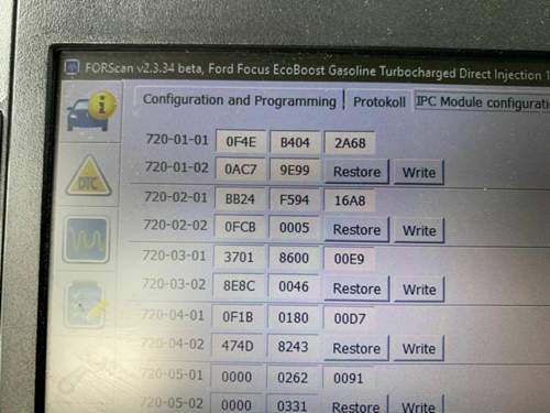

Weiss jemand ob man das Gedudel für die elektrische Heckklappe auch hierüber abstellen kann?
Bei mir ist das so....
Forscan:
Heckklappe elektrisch Signal abschalten IPC 720-02-02
8FCB-FD82 mit
8BCB-FD7E ohne
Hmm, da habe ich aber andere Werte bei mir. Hat sonst noch jemand das Gebimmel von der Heckklappe ausgemacht? Und wenn ja, wie?
Die Werte sind auch Ausstattungsabhänig, man kann nicht einfach die Werte ändern, es muß das entsprechende Bit umgerechnet werden.

Hex: 8BCB -> Bin: 1000101111001011 ohne "Gebimmel"
Hex: 8FCB -> Bin: 1000111111001011 mit "Gebimmel"
Bit 5 ändert sich 1 auf 0, nehme an das der angegebene Hex Wert die gewollte Änderung auch vorsieht!
dann kommt das dabei raus:
Hex: 0FCB -> Bin: 0000111111001011 vorhandener Wert
Hex: 0BCB -> Bin: 0000101111001011 neuer Wert Bit 5 von 1 auf 0 geändert
dein Zweiter Wert änder sich wegen der Checksum auf 0001, was aber ForScan auch automatisch ändert.

Super, vielen Dank. Werde ich morgen mal antesten :-)

Ist doch bei Dir nicht anders.... IPC 720-02-02
YXYY-YYYY
X=F mit Sound
X=B ohne Sound
die letzten beiden bilden die "checksumme" die ändern sich "automatisch"

Super, hat geklappt. Danke an alle für die Hilfe.
