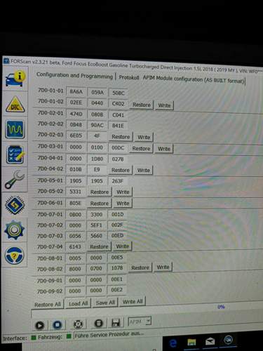

Hat das von Euch schon einmal jemand beim Diesel ausprobiert?
Fordscan bricht bei mir, bei der Übertragung der Daten, den Prozess bei 61% ab.
Trotz aktuellem Stand von Forscan.
Vielleicht kann ja einer mal sagen, wie die AsBuilt-Daten vorher aussahen und wie sich die AsBuilt-Daten geändert haben, nachdem die MyView Ansicht geändert wurde.

Hast Du keine Sicherung gemacht?
Bricht er beim Starten ab oder beim Schreiben von Daten?
Das auslesen funktioniert ohne Probleme.
Erst beim schreiben bricht er bei 61% ab
Hast du das aktuelle forscan drauf? Hast du das elm327 mit Umschaltung?
Forscan ist aktuell und das Elm ist mit Umschaltung. St-Logo und sitzheizung in Sync haben ohne Probleme funktioniert
Doppelpost sorry
Das war meine Ursprüngliche Konfiguration vor den Modifikationen
Ist also Werkseinstellung

Für die Änderung der MyView Ansicht muss man doch ins IPC, oder?
Ich würde auf werkseinstellung zurückgreifen und dann es neu versuchen
