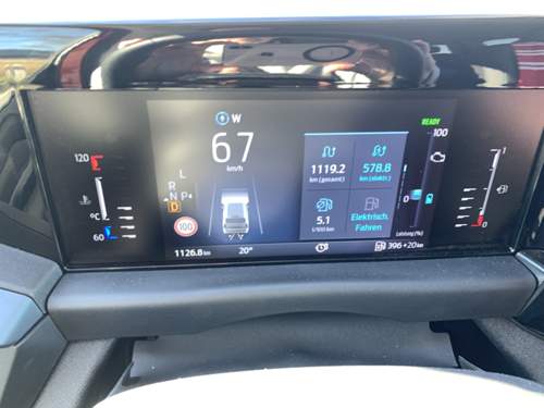

Anbei ein Bild nach gut 1100km vom BC.
Anteil Verbrenner und E gut 50% jeweils, bei einem Verbrauch von 5,1 l. (20 Grad hatten wir in der Tat letztes Woend ;-)
Bin Mega zufrieden mit den Verbrauchswerten.
