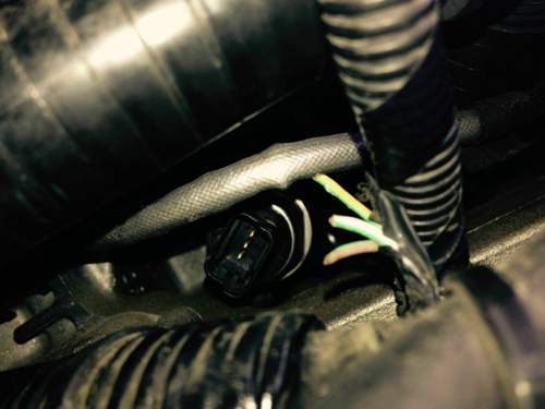

Hatte das Problem mit dem Ruckeln und Motoraussetzern bis zum Totalausfall des Motors ( 1.6 tdci Bj 2008). Die Ford Werkstätte hatte ihn 3 Tage am Prüfstand. Hat Probleme mit dem Raildrucksensor festrgestellt. Die 5V Versorgungsspannung des Sensors fiel für Millisekunden aus. Dadurch kam das System total durcheinander und stellte kurzzeitig die Motorversorgung ab. Es wurde ein Draht zwischen Rechner und Raildrucksensor ersatzgeschalten und der Fehler war für fast ein Jahr weg. Er kam aber wieder. Habe dann alle drei Leitungen zum Raildrucksensor ersatzgeschalten. hielt ca ein halbes Jahr. Nun habe ich nurmehr den Stecker gezogen und wieder angesteckt. wieder ca ein halbes jahr ruhe. Heuer im Frühjahr wieder das gleiche Problem und eine sehr gefährliche Fahrsituation. Motorausfall am Berg (Traktor mit Anhänger). Hinter mir auch gleich ein Überholer und dann Motoraausfall als ich den Schlepper fast hatte + Gegenverkehr etc. fluch fluch fluch!
Hab mir die Teile nun genauer angesehen und festgestellt dass der Stecker am Kabelbaum zum Raildrucksensor vermutlich ein Montagsprodukt ist (Faschingmontag). Der Raildrucksensor hat drei Kontaktstifte von ca 1mm Durchmesser und die Federzangen des Steckers haben ca 2mm Abstand zueinander. Irgendwie haben die Stifte nach dem Anstecken kontakt. Aber die Rüttlerei und speziell Die Motorlageänderung wenn mehr Drehmoment abverlangt wird verursachen einen Kontzaktmangel bei einem der drei Stifte und schon ist der Aussetzer da. Habe mit einer Reißnadel die drei Kontaktfedern im Stecker zusammengebogen (geht gar nicht so leicht) und seit dieser Zeit ist absolut kein Problem mehr aufgetreten!
Ich versuche jetzt noch Bilder des Steckers (mit den zu großen Abständen) anzuhängen welche ich damals gemacht habe!
Viel Glück bei der Lösung eurer Probleme!

Die Dünnen Stifte des Raildrucksensors
Die weiten Federzangen des Steckers
Hat deiner einen Dieselpartikelfilter?Wenn ja,tritt dieses ruckeln immer dann auf,wenn die Regeneration eingesetzt hat.Das kommt zustande durch die erhöhte Einspritzung.Auch zu erkennen an dem erhöhten Verbrauch,wenn deiner eine Anzeige für den Verbrauch hat.Kurz resetten,dass er kurzzeitig den Momentanverbrauch anzeigt.Bei schneller Fahrt,zB Autobahn würdest du das nicht bemerken,nur bei langsamer Fahrt und jede Ampel rot.Das macht mein 2.0 TDCI EZ 05 auch.Ist also kein Fehler.
Einen DPF hat meiner auch, aber meine Aussetzer waren Totalaussetzer meist von ganz kurzer Dauer und x-mal hintereinander! Durch die Motorbewegung gab es Kontaktfehler wie beschrieben. Das hat angefangen mit kurzem Nicken beim Beschleunigen und hat sich zu Aussetzern beim Beschleunigen ausgewachsen dass man Angst hatte es reißt dem Fahrzeug die Achse heraus.
