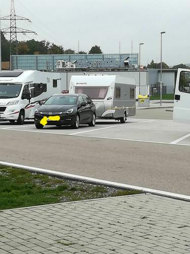

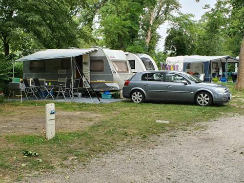

Kurze Frage,was darf der Insi den ziehen,
da ich selber WOWA habe?
Beim K Astra sind es 1350kg und
beim Signum bei 12%1700kg und bei 8% 1900kg.
20190730
Img-20171010
Signum war ein gutes Auto. 2.2 top
