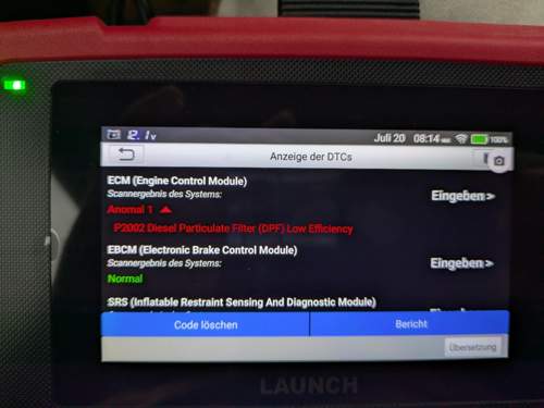

kann mir jemand sagen welche Ursachen der Fehler "Partikelfilter Effizienz zu gering" haben kann?
Könnte es auch am Differenzdruck-Sensor oder anderen Sensoren o.ä. liegen anstatt am DPF an sich?
Hintergrund:
Auf der Fahrt in den Urlaub auf der Autobahn ist mir der Ladeluftschlauch geplatzt/gerissen, glücklicherweise in 20km Umgebung (auf eigene Achse hingefahren) eine Werkstatt gefunden die den Schlauch vor Ort hatte und direkt tauschen konnte. Ca. 200 Kilometer später ist die MKL angegangen. Beim auslesen (im Urlaubsort) kam oben genannter Fehler. Nach dem Urlaub (bin also noch einige Hundert Kilometer gefahren) wurde in meiner Werkstatt Zuhause der Filter statisch gereinigt, dort wurde mir gesagt die Reinigung ist durchgelaufen, sollte also funktionieren, sonst hätte die Reinigung abgebrochen. Nach ca. 100km kam der Fehler aber wieder, die Werkstatt meint, das sie das auch noch nicht hatten, im Normalfall wenn die Reinigung durchläuft sollte es passen.
Habe dann doch nochmal den Filter ausgebaut und in einer Firma reinigen lassen. Aussage von dort: Sie können sich nicht vorstellen dass das Auto iwelche Mücken gemacht hat oder Fehler hätte, weil der DPF wirklich nicht sehr verschmutzt war.... Also nach Einbau und einigen Fahrten... Wieder MKL mit identischem Fehler.
Meine Frage ist nun durch welche Messung etc. diese Fehlermeldung erzeugt wird? Kann vielleicht auch daher (z.b. Sensor etc.) der Fehler angezeigt werden und der DPF ist i.O.?
Habe auch einen Zubehör DPF neu hier, weiß aber nicht ob es die Lösung für das Problem ist.
Wenn hier jemand eine Ahnung oder Erfahrung damit hat und mir weiterhelfen kann wäre ich sehr dankbar.
Danke und schönen Abend
Bild #211623921

DPF und P2002 gehen Hand in Hand :)
Nach dem Ausbau keine Risse im Inneren?
Suche in MT nach P2002.
DPF and P2002 goes hand in hand :)
When removed no cracks inside?
Search MT for P2002.

Aber eine Suche nach P2002 sollte hier eine Fülle an Informationen im Forum aufdecken. Alle mit dem gleichen Ende, meist Never-End.
Kurzum: P2002 > möglicherweise gibt es keinen TüV mehr weil der Filter einen Riss hat. Ja, auch der Diff-Sensor kann defekt sein, kann man für paar Taler selbst tauschen, sollte aber im Steuergerät einen Reset bekommen.
Ein DPF aus dem Teilehandel um die 1.000€ kann, muss aber nicht funktionieren. Ich persönlich hatte keines.
Nach einer Reinigung wird auch oft empfohlen den DPF im Steuergerät zurückzusetzen.
Falls ein Prüfer zur Hand, Partikelanzahl messen lassen.
Gruß von einem Ex-Betroffenen

DPF und P2002 gehen Hand in Hand :)Nach dem Ausbau keine Risse im Inneren?Suche in MT nach P2002.DPF and P2002 goes hand in hand :)When removed no cracks inside?Search MT for P2002.
Ja habe schon einiges gelesen bzgl. 2002 hier im Forum, aber bestimmt noch nicht komplett....
Gehen Hand in Hand... Was heißt das für mich 😅
Einfach hinnehmen?
Das musst du nicht. Ich sage nur, dass es bei Insignia üblich ist.
