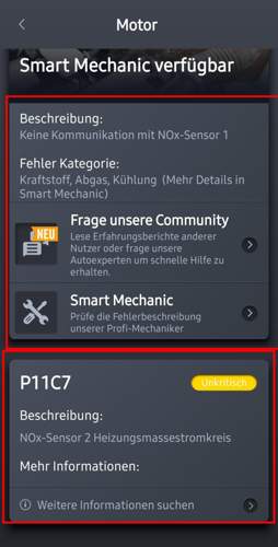

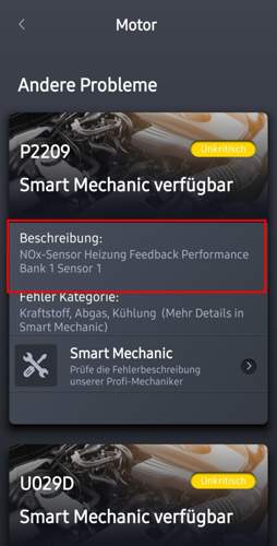

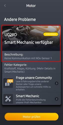

Folgende Fehler konnte ich mit Carly auslesen:
U029D - Keine Kommunikation mit NOx Sensor 1
P2209 - NOx Sensor Heizung Feedback Performance Bank 1 Sensor 1
P11C7 - NOx Sensor 2 Heizungsmassestromkreis
Leider kann ich nicht sagen, ob die Werkstatt einen original NOx eingebaut hat, oder einen billigen aus dem Zubehör genommen hat (soll angeblich nicht die beste Idee sein).
