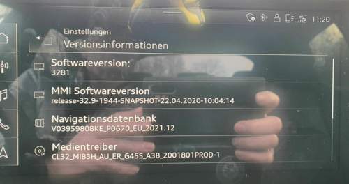

OTA Update 670 gerade erhalten.

Wie vermutet: Mit meinem User kein OTA, sobald ich auf den Gast-User wechsel, OTA auf 670 kommt!
Also liegt es an meinem User. Mal sehen was der Support dazu sagt...

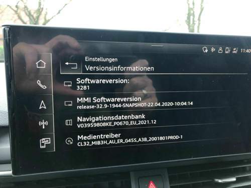

Mittwoch noch geschrieben das es nicht mehr lange dauern kann und Donnerstag ist die 670_2021.12 da.

20211223
20211223

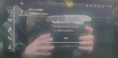

Auch hier das Update gekommen. Allerdings sehr langsam diesmal bzw. Teilweise mit 30kb/sek.
Aber gut, hat ja geklappt.

Nach dem Wechsel auf den Gast Nutzer kam das Update.
Bester Workaround ever! 🙂 🙂 🙂
