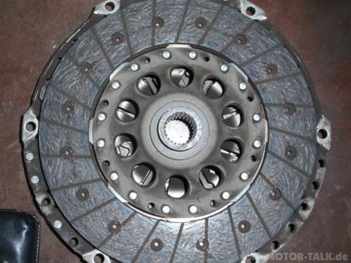

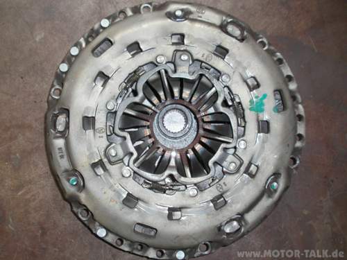

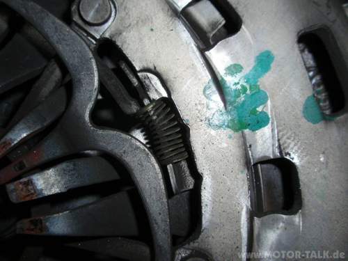

Und nun die Preisfrage: Sieht so eine abgefahrene Kupplung aus?
Nachgemessen liegt die Dicke der Kupplungsscheibe mit 8,615 mm nur minimal unter dem Limit für ein Neuteil (8,68 - 9,53 mm), Verschleißgrenze wären 7,2 mm. Also hat offensichtlich die Druckplatte bzw. deren Nachstellung versagt (ist an der Endmarkierung angelangt).
Ansonsten hätte der Belag für 200.000+ km halten müssen, wie man das eigentlich auch erwarten würde. Das Fahrzeug wurde überwiegend im Landstraßenverkehr (ca. 70-80%), der Rest auf Autobahnen eingesetzt. Großstadtanteil annähernd null.
Die Fotos habe ich natürlich an Honda geschickt, das kann es einfach nicht sein!
Bei mir sieht es ähnlich aus, Beläge sehen noch super aus, auch meine (freie) Werkstatt meinte daß die Kupplung noch sehr gut aussieht. Nach dem Wechsel kam sie die ersten 1000km extrem früh und nur mit "rubbeln" was sich aber jetzt normalisiert hat.
Ich glaube in dem ganzen Thread gibt's keinen Einzigen, der wirklich abgefahrene Beläge hatte. Ist immer die Druckplattennachstellung...

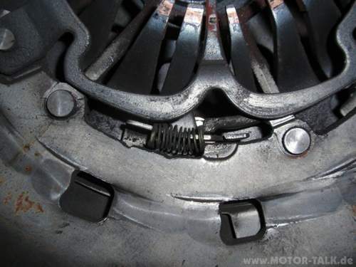

update von mir:
heute wurde meine neue Kupplung eingebaut. Hab währenddessen auch zugesehen.
Was richtig auffälliges hat man eigentlich nicht festgestellt, nur die Scheibe was außen mehr "abgenutzt" als die sonstige scheibe. Zweimassenschwung war in Ordnung.
Bj: 03/2008
ca. 43.000km
Garantie trägt der Händler wo ich ihn gekauft habe...
Nun hoffe ich, dass alles wieder in Ordnung ist, wobei ich in letzter Zeit eigentlich eh kein Durchrutschen der Kupplung feststellen konnte.
Im Anhang noch ein paar Bilder

Aufgrund der Bilder oben ...... vielleicht ansatzweise LUK - Schadensfall B-3 ???:
http://www.motor-talk.de/.../Attachment.html?attachmentId=679995
du meinst jetzt aber nicht meine bilder, oder?
obwohl die Tellerfederspitzen bei mir auch ähnlich aussehen wie bei B-3 (hab noch ein Bild drangehängt, wo mans ein bisschen sieht, zufällig^^)
P4050090
P4050091
Doch, auch Deine. Ich meine ein gewisser Verschleiß an dieser Stelle ist sicher normal. Vielleicht war es bei Euch doch schon ein bisserl viel ? Also ist doch evtl. das Ausrücksystem ? und z.B. fehlendes Spiel / Lagerhänger / die hydraulische Kupplungsbetätigung der Grund ?? Die Scheiben sehen wirklich noch fit aus. Wär mal Interssant zu wissen, wie die Tellerfederspitzen bei jemanden ohne Kupplungsprobleme aussehen - vielleicht finden wir ja nen Freiwilligen 😁
