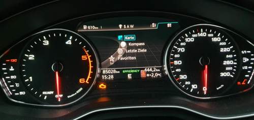

Das Lichtleiter MOST-Kabel muss noch vom MMI im Handschuhfach bis zum Kombi verlegt werden, ansonsten geht die Kartenanzeige nicht.

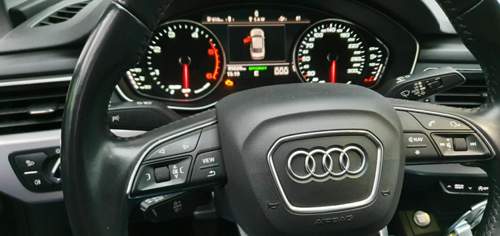

Wen du von Monochrom auf Farb-FIS umrüsten willst dan Brauchst-du ein MUFU plus Lenkrad für alle Funktionen
und ein Bild von mir von Farb-FIS und MUFU plus

MUFU Plus hab ich sogar.
