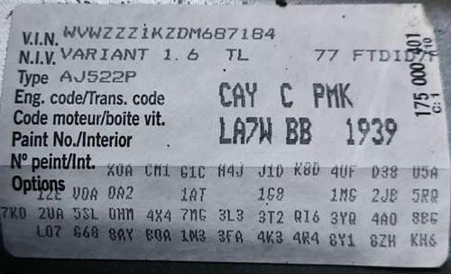

Finde keine PR-Nummer für Bremsen hinten
VW Golf 6 (1KA/B/C)
Golf 6 Variant 2010 AMN 1.4 TSI
Auf dem Aufkleber mit den PR-Nummern finde ich die für die HA-Bremse nicht, s. Foto.. VA ist 1ZE.
Wie kann ich die nun herausfinden ?
Danke.
Golf-vi-variant-fin-fahrzeugidentifizierungs-unnd-pr-nummern
Du benötigst:
1K0 615 601 AC Bremsscheibe 256x12mm
1K0 698 451 G Satz Bremsbeläge (re+Li)
1K0 615 231 B Zwischenblech (nicht immer notwendig)
Lithiumfett (für die Schmierung der Führungsbolzen bzw. Führungen der Bremsbeläge
Viel Spaß bei der Suche im Internet...Bitte darauf achten, dass Du genau nach diesen Nummern suchst (andere passen bei diesem Fahrzeug nicht).

ich benötige für meinen Golf 6 Variant 1.6 TDI hinten neue Bremssättel, kann mir jemand freundlicherweise die richtige PR-Nummer nennen?
Vielen lieben Dank!! 🙂
Golf
1KS
Für dieses ehemalige Fahrzeug der Polizeibehörde Hamburg (hinten): PR:1KS, 1KT
5K0 615 423 Bremssattelgehäuse links
5K0 615 424 Bremssattelgehäuse rechts
Super, vielen lieben Dank!!
Muss leider auch nochmal das Thema aufgreifen.
Finde für mein Fahrzeug auch keine PR-Nummer für die HA.
Wäre nett wenn mal jemand nachsehen könnte:
FIN: WVWZZZ1KZCM694449
1KS

Auch bei mir fehlt die PR Nummer für die Bremse hinten.
Es wäre nett, wenn maljemand nachschauen könnte: FIN WVWZZZ1KZDM679405
Danke!
1KS
