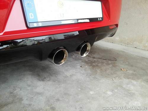

leider ist das nicht so einfach, habe diesen Umbau auch gemacht.
Ich habe die komplette R-Schürze gebraucht gekauft, da kommen aber noch so einige Teile dazu.
Benötigt wird Heckschürze (mit oder ohne Löcher für PDC), Diffusor, 2 Reflektoren, Deckel für Abschleppöse, Lackierung und noch einige Kleinteile mehr.
Ich habe eine AGA von Bull-X verbaut, sie hat den Vorteil, man kann durch den Tausch der verschraubten Rohrbögen (am Endtopf) beide Versionen fahren, also GTI-Look und auch R-Look.
Ich hänge mal Fotos an, einmal diese AGA im GTI-Look und einmal im R-Look.
Gruß, rubbel 2
Bull-X im GTI-Look
Bull-X im R-Look
Bull-X im R-Look

Genauso ist es.
Der Umbau ist zwar nicht ganz billig, aber die Seitenlinie ist wieder stimmiger, da beim Edition 35 Seitenschweller und Heck im Serienzustand nicht auf gleicher Höhe sind. Das GTI-Heck geht nicht so tief, somit ist in der Seitenansicht ein Versatz.
Mit dem R-Heck ist es dann wieder auf gleicher Höhe. Das war für mich der Hauptgrund. Auch gefällt mir der Diffussor in Hochglanzschwarz besser und fügt sich gut ins Gesamtbild.
Habe genau wie mein Vorredner auch Endtopf von Bull-X verbaut.
Wenn man es übrigens komplett beim 🙂 machen lässt, kostet der Umbau der Stoßstange inkl.Teile und lackieren ca. 1200-1300€

Passt der R - Diffuser nicht an der GTI Stossstange? Ich war der Meinung das man nur den Diffuser tauschen muss.
Glaub ich kaum, dass das passt. 😉
nein das passt so nicht, bei mir siehst du doch beide Versionen, hatte ich extra zum Vergleich mit eingestellt.
Gruß, rubbel 2
