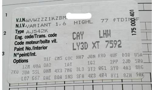

Golf 6 Variant 2010 AMN 1.4 TSI
Auf dem Aufkleber mit den PR-Nummern finde ich die für die HA-Bremse nicht, s. Foto.. VA ist 1ZE.
Wie kann ich die nun herausfinden ?
Danke.

@fiffi3333333 schrieb am 14. Juli 2021 um 21:54:40 Uhr:
iirgendwie komisch,da erfindet vw ein system um der unendlichen vielfalt an möglichen ausstattungskombinationen herr zu werden und dann drucken sie den pr code nicht mit auf das kleberdings in der ersatzradmulde … ich versteh‘s nicht.
Ich verstehe nicht, weshalb hier Groß- / Kleinschreibung u. Satzzeichen ignoriert werden!
Das der Hersteller die PR- Nr. nicht vollständig angibt, verstehe ich aber schon. Der möchte einfach seine teuren Ersatzteile verkaufen und fördert nicht, dass du die eventuell gleichwertigen Teile, aus aus dem Netz, für etwa 1/3 des OE Preises an deine Schüssel schraubst.
Kein Hersteller gibt da freiwillig alle Informationen preis. Bei VW ist man mit erWin sehr gut bedient. Gibt quasi alles was das Herz begehrt. Wenn man mit dem ausmessen der Bremsscheiben nicht auf den letzten Drücker wartet, ist der Aufwand auch zu verschmerzen.
erWin, der elektronischen Reparatur und Werkstattinformation von Volkswagen, Skoda, Seat u. Audi.
Infos gibt es für etwa10 €/Std. beim erWin.
Webbrowser: Internet Explorer 11, Microsoft Edge, Mozilla Firefox (mit anderen Browsern können Funktionen nicht oder nur eingeschränkt genutzt werden)
Hier kann man absaugen was das Herz begehrt. RR- Nummern = Ausstattungsübersicht, Sicherungs u. Relaisplatzbelegung, Arbeitsanleitungen, .....
https://erwin.volkswagen.de/.../showHome.do
wow, das war ja schneller als die polizei erlaubt!
ganz herzlichen dank
sagt fiffi
auf dem Aufkleber mit den PR-Nummern finde ich für die Hinterachse keine passende.
Was kann ich nun machen?
Siehe Bild
DANKE

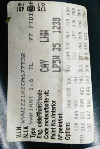

Hallo Leute.
Ich hoffe ich bin hier richtig bei finde keine PR-Nummer für Bremse hinten
meine FIN:WVWZZZ1KZCM677732
Variant 1,6 TL
Wäre nett wenn mir jemand die PR Nummer verraten könnte von euch.
Ich bedanke mich schon mal im voraus.
PS bin neu hier
Aufkleber
@dragonsurfer9
Hinten 1KS
FIN: WVWZZZ1KZCM677732
Golf Variant "Style" 4-Zyl-Diesel, 77 kW TDI CR, Prod-datum: 09.03.2012, MJ: 2012, MKB: CAYC, GKB: LHW (5-Gang-Schalter), Lackfarbe: P5W, LM-Räder 6 1/2J x 16 (Mugello) Reifen 205/55 R16 94V xl,
Scheibenbremsen vorn: PR:1ZM Erstausrüster ATE 280x22mm 5x112
1K0 615 301 AS Bremsscheibe vorn
1K0 698 151 A 1 Satz Bremsbeläge mit Verschleissanzeige für Scheibenbremse
(8V0 698 647 1 Satz Führungsbuchsen (bei dem Alter Austausch zu empfehlen)) Eventualposition
(1J0 615 219 Führungsbolzen (bei dem Alter zu empfehlen)) Eventualposition
(8N0 698 471 Dichtungssatz für Bremssattelgehäuse) Eventualposion
Scheibenbremse hinten: PR: 1KS, 1KT Erstausrüster Bosch 272x10mm 5x112
5Q0 615 601 D Bremsscheibe
5K0 698 451 C Bremsbeläge (enthält: Zwischenbleche)
5K0 698 470 1 Satz Führungsbuchsen
N 911 689 01 Zylinderschraube mit Innenvielzahnkopf (Kombi) ist meist festgerostet und wird bei Ausbau rund
5K0 698 141 1 Satz Befestigungsteile
(5K0 698 671 C Dichtungssatz für Bremssattelgehäuse) Eventualposition
Antiquietschpaste nicht vergessen und Gleitwege der Bremsbeläge bitte ordentlich säubern
