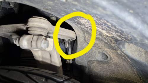

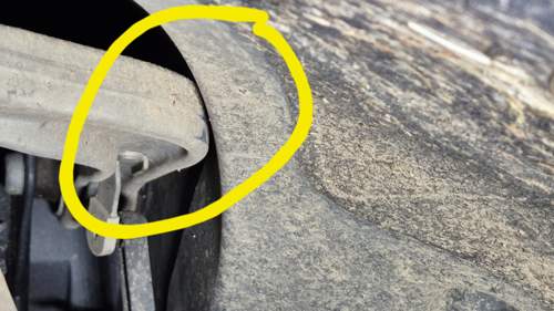

Ich hätte ähnliche Geräusche wie du beschrieben hast und habe mir das heute mal angeguckt. Habe festgestellt das der obere Querlenker beim eingeschlagene Lenkung die Radkastenverkleidung berührt und beim einfedern teilweise daran hängen bleibt. Die Verkleidung war nicht richtig montiert (vermutlich ab Werk). Ich bin mir allerdings noch nicht sicher ob die Geräusche tatsächlich daher kamen.

Das wird nicht das Geräusch machen das ich hatte. Bei mir war das wie wenn die Koppelstangen ausgeschlagen sind.
Hallt speziell war, dass es dann kam wenn die Wankstabilisierung eingesetzt hat.
