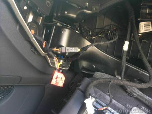

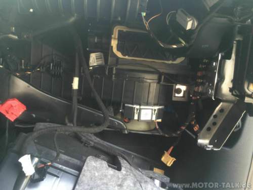

Bilder.
+2
Funktioniert 1a! 🙂
Kleine Anmerkung noch zum Adapter. Die Stecker, die ich weiter oben gepostet habe, passen super für die benötigten Pins. Jedoch haben sie keine Einrastfunktion. Das ist erst mal nicht weiter wild, habe sie zusätzlich mit Tape fixiert. Aber welche mit Einrastfunktion wären schon schöner.
Gibt es da evtl. welche?
Viele Grüße. Tom
von selbst rausrutschen tun die normalerweise nicht...ich glaube es gibt auch welche mit Rastnase, die sind aber breiter und ich weiß auch die Teilenummer grad net...
Hmm. Du hast ja auch seit jeher die schmaleren verbaut und es rutscht nicht oder?
Habe ja deine TNs genommen.
Hatte mich nur gewundert, dass der 8E0xxx Stecker zweiteilig ist und das zweite Teil eben diese Rastnase ist, die nicht passt.
Daher schiebt man ja quasi nur das eine Teil des 8E0xxx in den 4B0xxx. Hast du auch so gemacht, oder?

Ich hatte die Stecker von den Sonnenblenden und da die Nummer abgelesen und nach dem Gegenstecker gesucht und dabei kamen die o.g. Nummern heraus.
Die 2 teiligen mit Rastnase sind z.B. beim Luftauströmer verbaut...das sind die o.g. 4B0...
Davon der Gegenstecker ist der 4E0972575, der kann auch die Rastnase aufnehmen.
Gateways im Cabrio sind gleich denen im Nicht-Cabrio. Dein Freundlicher muss doch nur nach deiner Ausstattung gucken, zusätzlich nach dem PR-Code 8T4 ACC (anstelle von 8T1 GRA) oder 7Y2 bzw 7Y3 Spurhalteassistent...
Spürer, du bist meine Rettung.
Alles klar, da kaufe ich jetzt noch die 4E0972575 und brauche ja nur noch mal fix das Handschuhfach ausbauen und kann dann nur den 8E0 Stecker austauschen.
