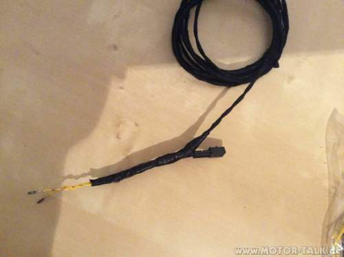

Ich möchte gerne den Innenspiegel mit Fernlichtassistenten nachrüsten.
Leider liefert Kufatec zum Kabelbaum keine Einbauanleitung mit und hier im Forum habe ich auch nichts passendes gefunden.
Wer kann mir dabei helfen?
der Kabelsatz hat den Stecker für den Innenspiegel der passt ohne Probleme.
direkt da dran ist eine Leitung darauf steht pin6 innenleuchte. Der Pin ist am Stecker der Innenleuchte frei. also denke ich mal wird der da auch rein gehören.
Dann gehts warscheinlich weiter die A-Säule der Fahrerseite hinunter oder?
nun sind zwei Kabel anzuschließen. Ein Masse kabel. kein Problem
und eins wo drauf steht Sicherung sc9. Laut Bordbuch ist das ja die Sicherung für den Innenspiegel. Also dort mit drauf löten. ok!
Nun bleiben noch zwei Leitungen übrig mit denen ich probleme habe.
Erstmal... Wo muss ich überhaupt hin? Warscheinlich Kofferraum Fahrerseite oder?
Dann steht auf der einen Leitung welche auch einen Pin Stecker hat "T32 Schwarz PIN 32" drauf. Wo gehört das hin?
auf dem anderem steht drauf "T17 braun PIN 14 RFSL"
Wo muss ich das drauf löten?
Ich hoffe ihr könnt mir dabei weiterhelfen.

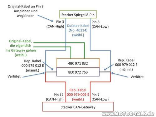

009 E geht "ins" Gateay ;daher das ist der der in den Stecker kommt
OK, danke. 🙂
Das Steckergehäuse 4B0xxx ist auch für weibliche Pins.
Das 8E0xxx für männliche.
Daher müsste der Anschlussplan so aussehen, dass man am 8E0xxx Gehäuse drei Kabel verlöten muss.
Jetzt sollte es stimmen, richtig?
OK. Heute baue ich die Adapter.

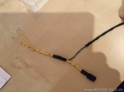

Habe gerade den Adapter gebaut. 🙂
So, alles eingebaut und keine Fehler.
