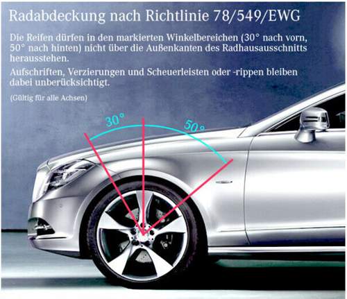

Die Flaps hinten sind bei allen werksseitig mit 19" dran. Der Reifen - und nicht nur die reine Lauffläche - darf in einem bestimmten Bereich (siehe Anhang) nicht rausstehen. Deshalb sind die Flaps genau dort richtig.
Radabdeckung-nach-richtlinie-78-549-ewg

Das zur Auflagefläche ist alles richtig und mir auch bekannt. Dennoch bilde ich mir ein, das der Reifen hinten nicht mal ansatzweise in der Nähe des Kotflügels ist. Das würde mich auch sehr wundern. Warum sollte Audi das so knapp bemessen. Wenn es so ist wie Du es schreibst würde das ja folgendes bedeuten. Lauffläche steht außerhalb des Kotflügels, deshalb abgedeckt. Der Reifen müsste demnach ja sogar noch weiter rausstehen, denn Lauffläche ist nicht gleich Reifen. Wäre das Auto nun voll besetzt und voll beladen, müsste es nach Deiner Theorie aber sowas von am Kotflügel scheppern, denn der Flap soll die Lauffläche bedecken. Kann ich mir nicht vorstellen.
Statt so eine Notlösung für die 19 Zoll zu präsentieren, hätten sie sicherlich den Kotflügel gleich passend zur Felgengröße designed. Das ergibt aus meiner Sicht mehr Sinn. Ich bleibe dabei, da spielen eventuell auch andere Dinge ne Rolle. Nur keiner von uns weiß genaues und wir stochern alle etwas im Dunkeln.

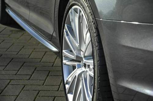

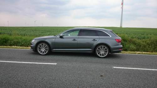

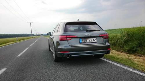

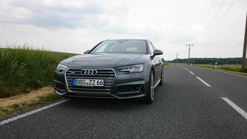

So hier mal 3 Bilder mit meinen neuen 19"...🙂
Es sind die Wheelworld WH18 in daytonagrau mit hochglanzpolierten Stegen mit ET35 und den 245er Reifen und original Audi-Nabendeckeln.

Auf den gerade geposteten Fotos mit den neuen Felgen sieht man es eigentlich auch ganz gut, das es knapp wird bzw. wie schon geschrieben am Prüfer liegt.
Mich hatte meiner nämlich auch gefragt, ob ich die Auflagen im Gutachten gemacht habe. Da musste ich ihn wirklich erstmal ernsthaft fragen, was die 5mm jetzt da für Probleme machen sollen?! Aber mit 255er Bereifung, oder wie ich mal überlegt hatte mit 9J 20" und ET33 hätte ich wahrscheinlich Riesenprobleme bekommen.
Finde, so wie es/er jetzt aussieht aber wirklich super...
