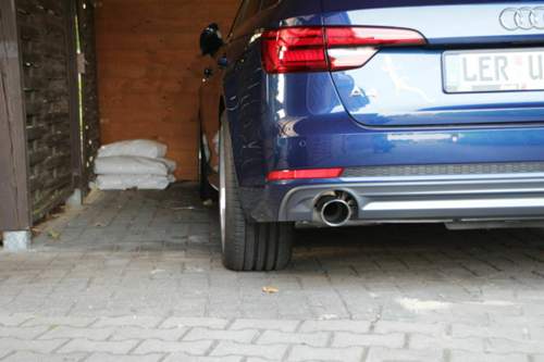

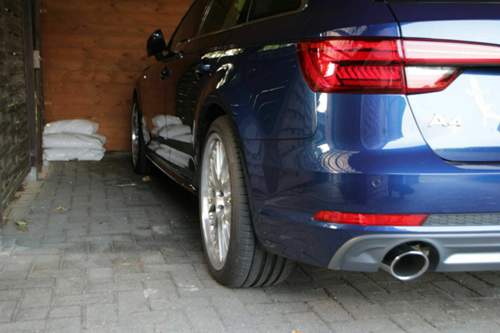

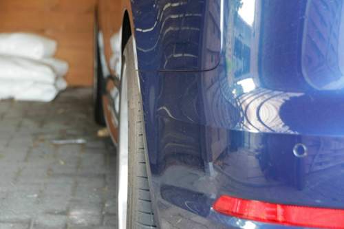

Hallo
Hier mal meine Kombi,19X9J ET 33 Reifen 255/35
@uwe holtz schrieb am 27. Mai 2016 um 19:38:40 Uhr:
Hallo
Photo fehlt ?? 😉
Ok schnell welche im Carport gemacht
Img-0814
Img-0815
Img-0816
