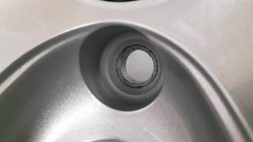

Habe bei meinen 20" Z- Performance Felgen mit erschrecken festgestellt das der Radius/ Kugelpfanne in den gebohrten Löchern für die Radschrauben nicht gut passt.
Der Radius trägt nur auf ca. 2-3mm.
Ich verwende die originalen Radschrauben mit Radius ( Kugelradius) was so auch vorgegeben ist.
Hat jemand etwas ähnliches schon bei sich gesehen?

@schraube29 schrieb am 18. Februar 2021 um 10:55:49 Uhr:
sind das die zp nine?
Ja die ZP 09.
