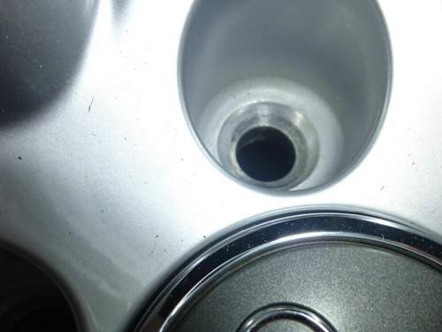

@schraube29 schrieb am 18. Februar 2021 um 10:55:49 Uhr:
Habe bei meinen 20" Z- Performance Felgen mit erschrecken festgestellt das der Radius/ Kugelpfanne in den gebohrten Löchern für die Radschrauben nicht gut passt.
Der Radius trägt nur auf ca. 2-3mm.
Ich verwende die originalen Radschrauben mit Radius ( Kugelradius) was so auch vorgegeben ist.
Hat jemand etwas ähnliches schon bei sich gesehen?
Also - ich würde mal sagen, das liegt daran, dass Du Radschrauben mit Kugelbund verwendest, während die Bohrung in der Felge für einen Kegelbund vorgesehen sind!!!

Nein, nein es steht so im Teilegutachten drin. Verwendet werden soll eine Kugelbundschraube.
Den Unterschied zu einer Kegelbundschraube kenne ich da ich als Messtechniker im Maschinenbau
arbeite.
Habe aber zur Vorsicht mal eine Radiuslehre reingehalten. Es ist ein Radius. Er sollte R 13 sein.
Aber genau kann man das in der engen Bohrung nicht beurteilen wenn er nur um 0,5mm abweicht.

Es gibt ja verschiedene Radien bei einer Kugelbundschraube.
Wenn man das Bild ansieht,sieht man,das der Bund nur unten anliegt.
Wenn eine Kugelbundschraube in einer Kegelbundversenkung aufliegt,würde sie nicht unten sondern in der Mitte der Auflagefläche aufliegen
nicht zwangsläufig - käme auf den Durchmesser und den Radius im Konkreten an - zu kleiner Kugelkopf würde bis unten durchrutschen!
Fakt ist - das es so nicht passt und auch nicht gedacht ist - woran es auch immer liegen mag
Hier mal ein Bild von meinen Felgen.
Die Auflagefläche der Schraube sieht aber genauso klein aus.
Naja hält ja schon 2 Sommer und oft genug über 200 und Kurven ballern 😁
Denke auch ,das es normal ist.Bei der A4 Felge liegt sie zwar über den gesamten Radius auf ,bei der Q3 Felge nicht.Beide sind originale Audi Felgen.
Foto 1 ist eine A4 Alufelge
Foto 2 ist eine Q3 Alufelge

@urq schrieb am 20. Februar 2021 um 10:05:16 Uhr:
Ist denn beides mit der Schraube vom A4 befestigt worden?
Die Schraube vom A4 hat einen Radius von R13 und das würde auch das Tragbild wiederspiegeln.
Im Teilegutachten sind ja mehrere Fahrzeug- Hersteller aufgeführt.
Bei Audi Q3 und Q5 zum Beispiel ist der Originale Schraubenradius R14 soviel ich weiß.
Die Q3 Felge ist nicht am A4,auch nicht verschraubt mit einer Schraube vom A4
Eigentlich ist es irrelevant, welcher Radius beim Q3 verwendet wird, es sieht nämlich genau so aus. Originale Felge mit Originale Schraube
Nach Rückfrage bei Z- Performance muss eine Kugelbundschraube mit R14 verwendet werden.
Das ist ein Witz das so was nicht im Teilegutachten beachtet und beschrieben wird ??
Da gebe ich Dir recht! Aber immerhin, kannst Du es nun korrigieren und der Radbolzen bzw. der Kugelkopf liegt dann endlich korrekt an.
