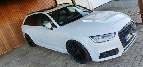

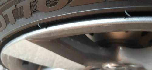

@WhiTTy schrieb am 26. Januar 2021 um 12:53:44 Uhr:
Nein!
Hab gerade vor 2 Wochen meine 9x20 Zoll ET35 Winterräder mit 255/30 durch den TÜV gebracht.
Und ich habe nicht eine Auflage bezgl. Karosserieverbreiterung, Kanten umlegen, oder Radhäuser weiten oder Ähnliches erfüllt.
War mit den 45/40 Eibach - Federn hinten knapp - aber wurde akzeptiert!

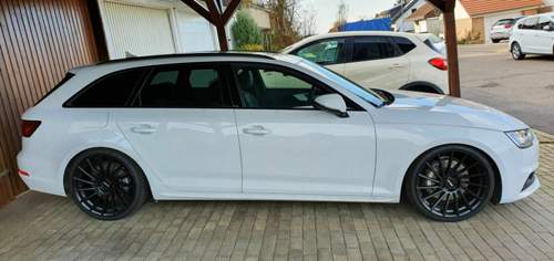

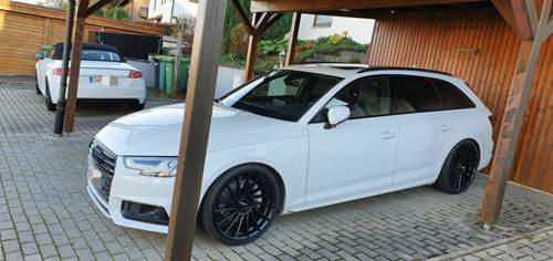

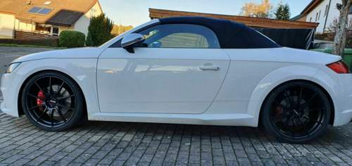

Hast du vielleicht ein Bild davon? 🙂 Würde mich interessieren, wie das aussieht.
Bitteschön!
20210126
20210126
20201121
@WhiTTy schrieb am 26. Januar 2021 um 13:07:52 Uhr:
Bitteschön!
Super, danke! Hast du serienmäßig auch das S-Line Sportfahrwerk drin und dann nur die Federn getauscht? Sieht so sehr stimmig aus.
Motec Tornado :-) Nice
Da ist das Sportfahrwerk mit Dämpferregelung verbaut gewesen - ich habe nur die Eibach-Federn verbaut und die adaptiven Dämpfer gelassen.

Unsere HuTTschachTTel hat im Winter die Motec Ultralight in 9x20 drauf.

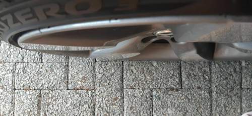

Würde zur neuen Saison gerne die originalen Peak Felgen 20Zoll 9.0J ET26 255/30 an meinem A4 B9 Avant montieren-> siehe Anhang.
Hab in früheren Beiträgen schon gelesen das ET26 knapp wird, was müsste geändert werden damit es passend wird bzw. was wären das ca. zusätzliche Kosten?
Hat Alternativ schon jemand mit Peak Design Nachbau Felgen Erfahrung gemacht, gibt ja welche nur hab ich bis jetzt noch keine gefunden die in AT eingetragen werden können.
Freue mich um jeden Hinweis, danke!

Ich würd sagen et26 geht grad noch ohne was zu ändern
Ich wäre da skeptischer.
