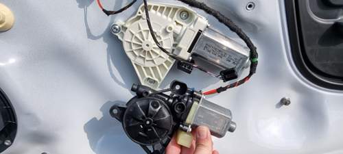

Ich hatte auch ein Problem mit den Fensterhebern vorne.
Beide Motoren getauscht, aber aus einem Passat in Golf 7, zusätzlich umcodiert. Motor ist größer und anderer Hersteller.
Keine Probleme mehr.
@Alexander.K
Hast Du das bezahlt? Wenn ja: Kannst du mal die Teilenummern der Passat-Motoren nennen?
Ich habe selbst gemacht. Gebrauchte Motoren bei Ebay gekauft. Mit VCDS codiert.
Der große ist vom Passat. Das Bild nach dem Umbau.
20220423
Was genau umcodieren? Der Rest Plug&Play?
Im Türsteuergerät Byte 7 von 4 auf 2.
