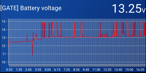

kann ich so nicht bestätigen, Spannung geht bei mir bis auf 14,8V mit EFB Batterie,
war auch so mit OEM Batterie, ist mit einer neuen genauso geblieben.
EFB 70A

Während der Schubabschaltung werden im Golf 7 EFB-Batterien mit bis zu 14,9 V geladen; ebenso, wenn der SOC unter ca. 70 % liegt.

OEM stand auf EFB, so ist es auch geblieben.
Dass mit dem Wasserstoffaustritt passiert sobald die Batterie geladen wird, heißt, Lichtmaschine Spannung>Batteriespannung. Die Batterie bekommt höchste Spannung im Fahrt.... Fahrtwind bläst alles weg.
Es gibt bestimmte Ladekurven die von dem Steuergerät verfolgt werden, die Spannung wird so lange angehoben, bis vorgegebener Ladestrom erreicht worden ist.
