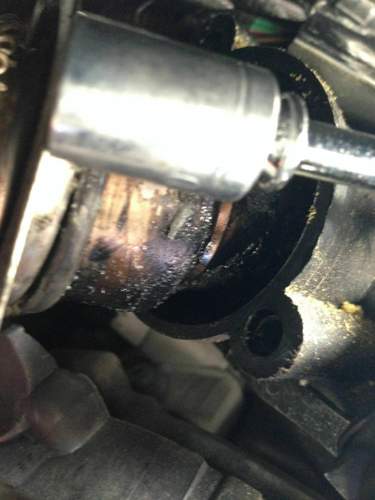

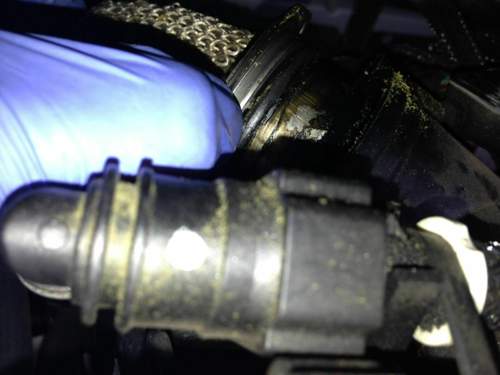

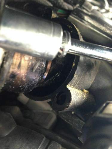

So,
war unten am Auto und habe nun hoffentlich den richtigen schlauch gelöst bzw. so weit wie ich dachte das es möglich ist zurückgedrückt.
Weiter hab ich diesen allerdings nicht abbekommen, wollte auch nichts kaputt biegen 😉
Vielleicht ist ja für euch etwas ersichtlich
P.s. Der Ölstand ist auch wieder gestiegen, wobei ich da nen bissl gelesen habe und hier mit der Grund die häufigen Regenerationen ein Grund sein können 🙁

Hallo CorsaCLucky !!
Ich habe deine Bilder angesehen , klare sache , die Ansaugbrücke wird mit Russ zusitzen
das ist für viele Fehlermeldungen , und Leistungsverlust die Ursache !!
siehe anhang !! Quelle von 755er
MFG
