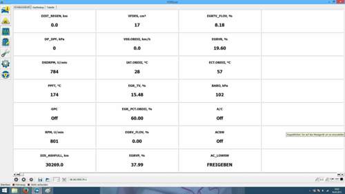

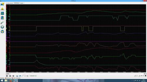

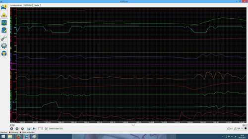

Welche Datei wäre ggf. hilfreich um sich die Werte näher anschauen zu können ? die .csv oder .fsl ?
Aus meiner Sicht ein Screenshot als Bild.
Oder eine kommentierte aus csv erzeugte xls Datei ggfs. mit bedingter farblicher Formatierung. ggfs. mit Grafik
fsl Datei ist für die meisten Froumsteilnehmer vermutlich nicht so leicht auszuwerten
Ruhestrom liegt bei etwa 12,4 V, beim starten gehts runter auf ca. 9,8 V um wieder auf ca. 14,4 V zu kommen.
Wenn du mit Ruhestrom Spannung meinst, ist das imho i.o.
Carli80 ist DER Datenjäger , hier !! 😁
Grins😉 Nicht ganz freiwillig, weil meine ähnlichen Probleme durch die "Fachleute" leider nicht gelöst wurden 😠
Das einzige was mich gewundert hat, das anscheinend während der Fahrt irgendwas mit den Glühkerzen passiert ist, denn der Wert GAP war teils im Off teils im On modus.
Am besten mal alle Werte die von Bedeutung sein könnten als Screenshot von Forscan hier reinstellen.
Vor allem Drehzahl, DPF Temp, DPF Druck,AGR, Klappenstellungen nicht vergessen,

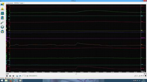

@carli80 schrieb am 4. März 2015 um 23:15:32 Uhr:
Inzwischen weiss ich:
DSRPM - Die gewünschte Drehzahl der Kurbelwelle des Motors.🙂
Bessere Erklärung
DSRPM - this is the desired or target engine speed at idle, which sets the engine PCM.
Mit anderen Worten gewünschte Leerlaufdrehzahl.
Wenn man deine Grafiken anschaut sieht man deutlich, dass immer wieder die gewünschte Leerlaufdrehzahl ziwschen dem Sollwert für kaltem Motor und heißen Motor hin und herzuckt.
Erklärung/Begründung siehe z.B.
http://www.motor-talk.de/.../...-pro-erfahrungsaustausch-t5187347.html
Meine Erkärung: Entweder ist der Temperatursensor (NTC-Widerstand im Kühlwasserthermostat) defekt oder du hast irgendwo Kontaktprobleme im Kabel. (Neuer Thermostat kostet weniger als 30 Euro!)
Die Theorie könntest du auch mal testen durch mitloggen von Kühlwassertemperatur und DSRPM (vielleicht ergänzt durch Luftmasse). Müßten imho ziemlich synchron zucken😎
P.S. Hoffe jetzt mal, dass dir diese wenigstens diese Erklärung mal einen Danke-click wert ist, (was ich bei meinen früheren Antworten an dich vermißt habe)

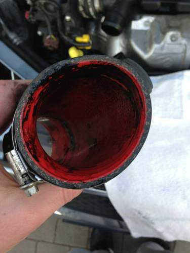

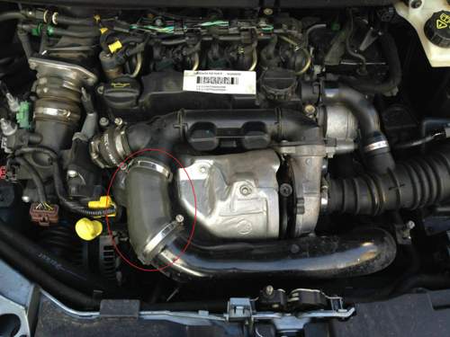

@schattenparcker schrieb am 5. März 2015 um 17:24:51 Uhr:
Hallo CorsaCLucky !!
Mach mal den Edelstahlschlauch an der Ansaugbrücke ab ( 2 Schrauben) und gucke mit einer Taschenlampe rein.
mach Bilder davon für uns , da fängt meist das ÜBEL an , die Fehlermeldungen sind meist nur Folgefehler.
Der Druckwandler sitzt unten am Motor , den zu wechseln ist keine grosse sache 10 min.
MFG Uli

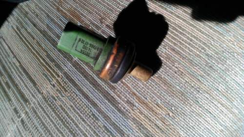

und hab auch gleich nen Vorschlag wie du z.B.
den Fehler einkreisen kannst.
Der Sensor (siehe Bild) hat bei 20 oder 25 °C etwa 2000 bis 2300 Ohm.
Wenn du also den 2poligen Stecker abziehst und statt des Sensors mit einem Poti zwischen 600 und 2500 Ohm drauf gibst *, kannst sehen wie DSRPM (und die angezeigte Kühlwassertemperatur) darauf reagiert. Dann siehst du ob es am Sensor liegt oder an der Verkabelung 😎
* In Ermangelung eines Potis kannst du auch mal Festwiderstände 1000, 1600 bzw 2000 Ohm an den Stecker stecken.
Kuehlwassertemp-sensor

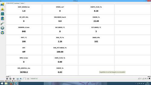

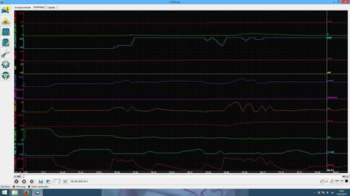

Hab vorgestern auch wieder eine Fahrt mitgeloggt mit ein zwei Werten mehr, diese lade ich nachher mal hoch.
Wenn es dir was bringt, kann ich auch die fsl Datei hochladen, dann kann man sicher besser ablesen und vorallem genauer.
Einziges Manko derzeit ist die Zeit, welche momentan rar ist.
Was ich aber beobachten konnte, ist das der Wagen wirklich ca. Alle 50 km regeneriert bzw. versucht.
Beudetet dist_reg das es erfolgreich war oder das er einen Versuch gestartet hat?
Mittlerweile bekomme ich das mit wenn entweder bissl weniger Schub vorhanden ist oder er bei konstanter Fahrweise von 1200 bis 1800 Umdrehungen etwas ruckelt, beim Gas geben nicht bemerkbar.
Würde eine zweite Regeneration in der kurzen Zeit ggf. Besserung bringen ?
Was ich auch anhand der mitgeloggten Daten komisch fand, war der ashfull wert, welcher bei knapp 31tsd liegt, müsste der nicht in etwa dem entsprechen wie der tachostand ist ?
Kann sicher nicht schaden, aber...
Ein Fehler ist imho klar: DSRPM ist nicht ok !!!
Weitere Sucherei würde ich persönlich erst wieder machen wenn dies Problem beseitigt ist.
dis_regen und
dis_asfull
ist schon viel geschrieben worden ==> Sufu
Carli80

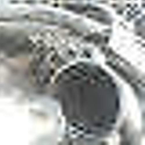

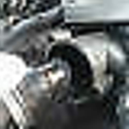

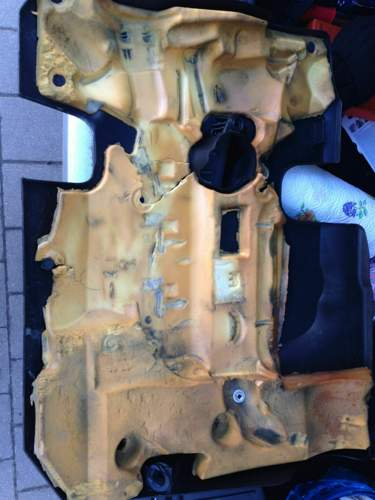

MFG Uli

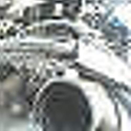

Ich hoffe ich habe den richtigen Schlauch gelöst und auf den Fotos kann man was erkennen.
Es war aber für mich der einzige abnehmbare (sichtbare) Schlach an einem Metalschlauch und zwei Schrauben 😉
Der Flexible Schlauch war etwas Ölig, das habe ich mal weggewischt, auch an den anderen beiden Enden war es leicht Ölig.
Hoffe ich hab das richtige fotografiert und du kann etwas damit anfangen.
Was mir beim abstellen vom Motor aufgefallen ist, dass es eine Zeit lang danach piept und beim Motorlauf ein wenig Zischt.
Hab auch Videos gemacht, muss nur herausfinden wie ich die hier hochladen kann 😉
Ich habe auch die letzte mitgeloggte Fahrt mit angehangen und hoffe alle fehlenden Werte mit drin zu haben.
Die anderen Bilder hab ich einfach mal so gemacht, vielleicht erkennt jemand etwas, was komisch sein könnte.
Für mich waren zwei Sachen "komisch", aber vielleicht ist dies ja normal ?
Motorabdeckung
Motorraum
Zwischenstueck-2
+10
Hier nochmal die Mitgeloggten Bilder.
Fahrt war der normale Fahrtweg von ca. 23 km
Live-1-motor-nach-start-07-03-15
Live-2-motor-nach-start-07-03-15
Live-3-motor-nach-15-km-07-03-15
MFG Uli
Du hast den falschen Schlauch abgemacht , es ist dieser hier , ( siehe Bilder ) den EDELSTAHLSCHLAUCH findest Du , wenn Du vor dem Motor stehst , oben links an der Ansaugbrücke , also Beifahrerseite !!
http://www.motor-talk.de/.../...terreiniger-aus-der-dose-t5146133.html
Lese diesen Beitrag , da sind auch Bilder , dann verstehst Du was ich meine !!
MFG

Hey,
Ich hab das schon geahnt das es der falsche sein könnte. War der einzige in den Moment ersichtliche Schlauch für mich der metallisch ist 😁
Ich schaue mir den Beitrag mal an und werd sobald es mir möglich ist den richtigen schlach lösen 🙂

Hey Ihr´s,
heute habe ich mal wieder ein wenig Zeit mich meinem Problem zu widmen.
Hab die letzten Tage immer mal wieder fleißig mitgeloggt.
Hab die Bildchen mal hochgeladen.
Werd dann heute nochmal nach den Schlauch suchen und hoffen das ich diesmal den richtigen finde und abschraube 😉
Was den Senosr angeht werde ich mich auch ein wenig versuchen in das Thema einzulesen.
Am 12.03.15 hat der Wagen schon nach 20 KM regeneriert 🙁
Der Verbrauch geht auch nicht mehr unter die 6 Liter.
Ich erinnere mich das nach den Aufenthalt bei Ford, nach der statischen Regeneration, der Vrabrauch bei 5,5 L lag.
Wobei der Mehrverbrauch ja sicherlich an den ständigen Regenerationen liegt 🙁
Live-1-motor-nach-start-10-03-2015
Live-2-motor-nach-start-10-03-2015
Live-3-motor-waehrend-fahrt-10-03-2015
+6
