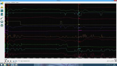

Am Freitag kam dann das Modul, welches ich gleich mit ForScan ausprobierte.
Und stellte nach ca. 100-150 gefahrenen Kilometern fest das der Fehler P2458 + 138B drin sind.
Beide ließen sich anstandslos löschen, puh dachte ich und hab mir nichts weiter bei gedacht.
Am nächsten Tag bin ich wieder eine kürzere Strecke gefahren und danach aus neugier wieder ausgelesen....und wieder die beiden Fehler im System 🙁 nur ließ sich diesmal der P2458 nicht löschen... heute früh zur Arbeit gefahren, danach konnte ich ihn doch löschen.
Jetzt würde ich gerne versuchen den Fehler so genau wie möglich einzugrenzen bzw. zu beheben, doch fehlt mir hier die Ahnung welche Werte wichtig und welche unwichtig sind um den Fehler eingrenzen zu können....
Nun kommt ihr ins Spiel und ich hoffe ihr könnt mir bei der Fehlersuche helfen.
Ich habe das modifizierte ELM327 + ForScan zur Verfügung und habe sehen können das man mit ForScan einige Daten auslesen und Live mitschneiden kann.
Sofern das notwendig ist, würde ich dieses auch machen....nur weiß ich nicht welche relevant für die Fehlersuche sind... Ist es normal das mir hier ForScan nur den 2002er C-Max oder 2003er Focus anbietet als Auswahl?

Welche Datei wäre ggf. hilfreich um sich die Werte näher anschauen zu können ? die .csv oder .fsl ?
Aus meiner Sicht ein Screenshot als Bild.
Oder eine kommentierte aus csv erzeugte xls Datei ggfs. mit bedingter farblicher Formatierung. ggfs. mit Grafik
fsl Datei ist für die meisten Froumsteilnehmer vermutlich nicht so leicht auszuwerten

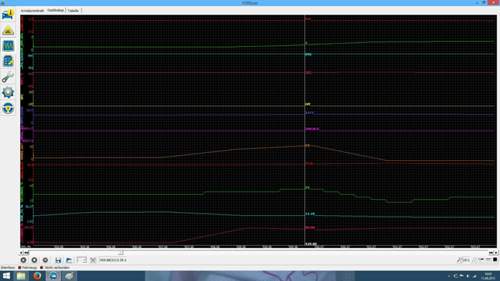

Das einzige was mich gewundert hat, das anscheinend während der Fahrt irgendwas mit den Glühkerzen passiert ist, denn der Wert GAP war teils im Off teils im On modus.
Am besten mal alle Werte die von Bedeutung sein könnten als Screenshot von Forscan hier reinstellen.
Vor allem Drehzahl, DPF Temp, DPF Druck,AGR, Klappenstellungen nicht vergessen,

DSRPM - Die gewünschte Drehzahl der Kurbelwelle des Motors.🙂
d.h. Bild 1 gewünschte Leerlaufdrehzahl kalter Motor?
d.h. Bild 2 gewünschte Leerlaufdrehzahl warmer Motor
hast du dir mal im Zusammenhang mit dem DSRPM auch mal
http://www.motor-talk.de/.../...-pro-erfahrungsaustausch-t5187347.html
angesehen?.
Sieht doch so aus als wenn dein Steuergerät immer wieder davon ausgeht, dass dein Motor noch kalt ist.

Gab mal am 09.04 und 1004 jeweils eine Logfahrt gemacht, mit noch paar mehr Parametern.
Werd mich heute ein wenig in die Themen einlesen, dachte mir aber das die Logdaten evtl nicht verkehrt sind 😉
Vielleicht gibt es ja bei den Daten etwas eindeutiges 😉

Werd mich heute ein wenig in die Themen einlesen, dachte mir aber das die Logdaten evtl nicht verkehrt sind.
Volle Zustimmung. Viel Erfolg.
Je öfter man sich verschiedene Parameter im Zusamenhang ansieht, desto mehr blickt man durch.😎

Morgen werde ich mal wieder mit Laptop fahren und mitloggen, vielleicht erkenne ich einen Unterschied. Die letzten Logfahrten machten mich persönlich nicht schlauer 🙁
Aber vielleicht hilft dem Auto ja die Autobahnfahrt um normal zu laufen, dass sehe ich natürlich erst morgen wenn ich DIS_REG mitlogge etc.
