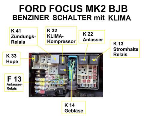

Zum Thema Relais testen.
Ganz einfach :
- reinsetzen
- Hupe drücken
- wenn's hupt,dann aussteigen
- Hupenrelais rausziehen
- Klimakompressor- Relais einsetzen
- nochmal Hupe drücken
Wenn's jetzt nochmal hupt,dann ist Relais in Ordnung.
Bringt natürlich nix,weil Relais nie verreckt.
Aber Versuch macht klug !!

BJB Relaisübersicht

Ach noch was :
Geht ja beim MK 2 doch easy !!!
Am Stecker C 90 blau im BJB kannste doch Spannung messen !!!
Am PIN 18 Kabelfarbe GRÜN/GELB.
Wenn KLIMA eingeschalten wird,dann muss da ne Prüflampe brennen.
Natürlich gegen Minuspol messen / anschliessen .
Und der Stecker darf nicht abgezogen werden zum Messen !!
Der muss draufbleiben.
Du musst da von hinten in den PIN reinstecken bis Du Kontakt hast.
BJB Sicherungen Vorfacelift 1.8/2.0
BJB Stecker C 90
