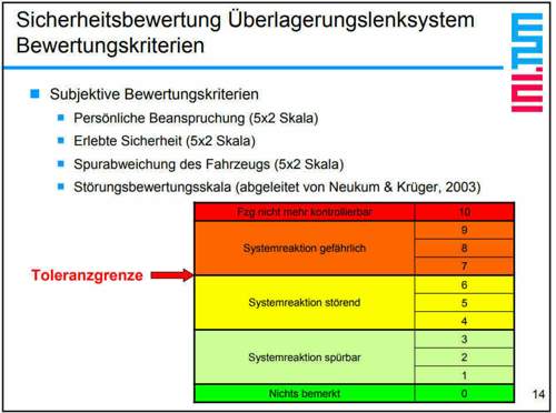

SBS = StörungsBewertungsSkala in der Info "482656 Schwimmwinkelschätzer Degradation wegen SBS"

Durch den Hinweis mit dem SBS habe ich aber folgendes (s. Bild) gefunden...und dann ist mir eingefallen, dass am Morgen im Parkhaus bei kaltem, rutschigem Untergrund das Heck kurz aber deutlich und unerwartet ausgebrochen ist bis das ESP geregelt hat.
Daher denke ich, dass das rein eine Info war wie "da war eine Reaktion, die zum eingreifen geführt hat"...also z.B. eine Degradation der Störungsbewertungsskala auf Stufe 3 oder 4.
Ich denke nicht, dass hier ein Fehler vorliegt, der gesucht werden muss....eher dient es dazu, z.B. auszulesen, ob der vorige Besitzer ständig gedriftet ist. 😉
Ach ja, der Fehler konnte bei mir nur im Stand bei Motor AUS Zündung AN gelöscht werden.
Heiko
Quelle: https://mediatum.ub.tum.de/doc/1145179/1145179.pdf
