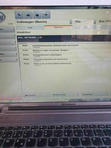

Zu dem Symptomen im Kalten zustand läuft er ruhig wenn er warm wird fängt er zu stottert und ein Schwanken der Motordrehzahl im Leerlauf
97104129-178616160059892-2153740745335373824-n
Lies mal die LTFT und STFT aus und/oder stell davon ein Foto rein.
Moje habe gestern den Neuen KGe eingebaut.
Also mit dem Neuen KGe wollte er so gut wie nicht laufen er ist regelrecht im Leerlauf ausgegangen. Totales stottert und ein Schwanken der Motordrehzahl im Leerlauf
Wie Kann das Sein das Teil ist Neu.
Habe dann wider den Alten eingebaut da lief er recht ruhig aber mit höhere Drehzahl permanent mit 1100.
Es kam nur ein Fehler die Ganze Zeit:
P0507 Leerlaufsteuersystem Drehzahl höher als erwartet ( Permanent )

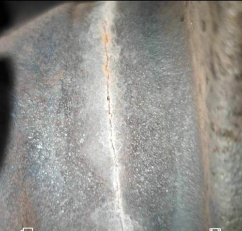

Hat es vielleicht was mit dem Kleinen Riss im Turbolader zu tun??

Kannst du ein Foto von dem Riss im Turbolader einstellen?
Habe leider nur ein Foto von der nähe,glaube nicht das das es dir was bringt.
Habe das Auto auch leider nicht mehr auf der Bühne, sonst hätte ich noch ein Foto gemacht
