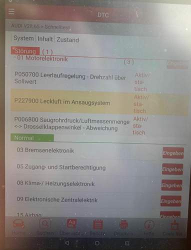

ich habe am Samstag die ersten Zündkerzen bei meinem Audi A5 gewechselt.
Bj. 2014; 1.8TFSI Motor und 69.000KM runter. Sonntag und Montag stand das Fahrzeug.
Heut Morgen hat dann die Motorkontrollleuchte geleuchtet. Ich bin mit dem Wagen zur Arbeit gefahren, keine Änderungen am Fahrverhalten (Hohe Geschwindigkeit, hohe Drehzahl, Leerlauf usw.).

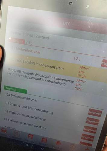

Außerdem habe ich gerade den Fehler auslesen lassen:
P227900 - Leckluft im Ansaugsystem
P006800 - Saugrohrdruk/Luftmassenmenge - Drosselklappenwinkel - Abweichung
Anschließend Fehler gelöscht und noch einmal gefahren und es kamen diese Fehler:
P050700 - Leerlaufregelung - Drehzahl über Sollwert
Meine Frage: Kann es an den Zündkerzen liegen oder war das jetzt wirklich nur Zufall ?

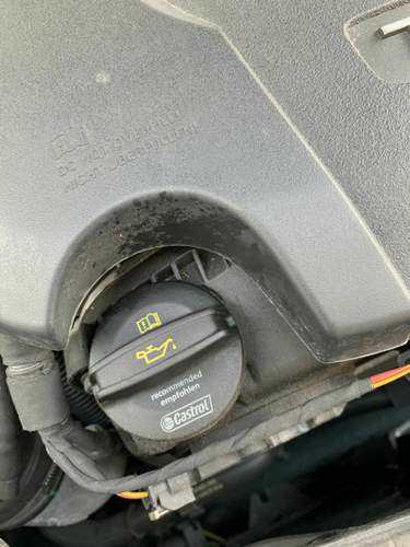

kontrollier mal ganz simpel, ob der Öldeckel wirklich fest zugedreht ist. Wärst nicht der erste, der auf einmal deswegen "Falschluft" hat.
@audijazzer schrieb am 15. Juli 2020 um 08:55:56 Uhr:
Ich glaube wirklich es war das Problem. Auf dem Foto sieht man die leicht undichte Stelle. Da kam Öl raus und Luft rein...
Bin anschließend gute 20-25km gefahren und kein Leuchten der Kontrollleuchte.
Audi A5 - Ölkappe
hat mich auch 2 mal deswegen zum 🙂 geführt
