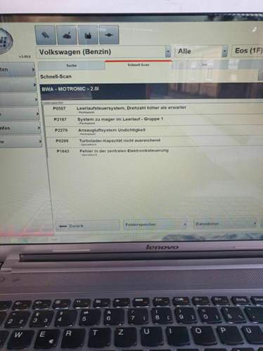

Hallo habe auch ein Problem mit Ansaugluftsystem undichtigkeit kann leider auch nichts finden.
Der Fehler ist aufgetreten nach dem ich die Steuer kette neu gemacht habe.
Es handelt sich um 2.0 TFSI BWA Motor
97104129-178616160059892-2153740745335373824-n
