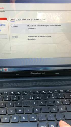

Was sagt der Fehlerspeicher?
Das kann ich dir jetzt noch nicht genau sagen, da ich jz auf die Arbeit gehe und jz ein neues Problem entdeckt habe, ich zieh die Handbremse, Handbremse wird gezogen.
Dann lege ich den ersten Gang ein lass die Kupplung kommen und auf einmal löst sich die Handbremse von alleine und der Wagen fährt? Ist das normal ?
Den fehlerspeicher lass ich heute auslesen und gehe sobald ich alles weis Bescheid
Apropo fehlerspeicher
Beim letzten fehlerspeicher auslesen stand da
Motor (Benzin): Magnetventil Linkes Motorlager: Stromkreis offen sporadisch
System zu fett im Leerlauf Gruppe 1
Sporadisch
Komfortsystem Diagnose
Krafstofftankdeckel verr
Massenschluss oder Stromkreis offen
Permanent
Krafststofftankdeckel Entrieg.
Masseschluss oder Stromkreis offen
Permanent
Das war bis jetzt alles
Danke und Lg

Wenn ihr wollt zeig ich euch gerne ein Video vom Auslesen 🙂
Lg
Zumindest dss Protokoll wäre hilfreich.
Ja sofort
Entweder ein Kontaktproblem, oder das Hydrolager ist defekt. Kommt öfter mal vor.
Okay danke dir
Werde ich morgen mal ansprechen
Also ich war jz bei der Werkstatt, er hat die iswerte gemessen während der Fahrt für die Zylinder usw...
Auf jeden Fall zündausetzer das ist klar und er sagt bzw will er auf Probe morgen alle 4 Zündspulen wechseln
