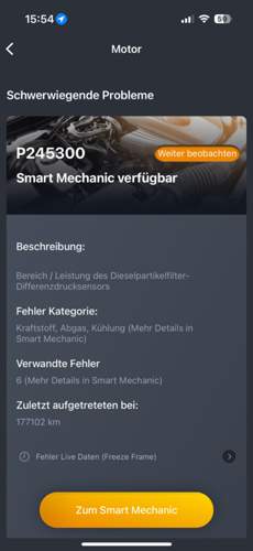

P2453 obwohl ich ihn schon Zwei mal gewechselt hab

Habe mal geschaut - P245300 kommt in der Tat der DDS.
Aber hier gibt es noch Unterteilungen wie man sie bspw mit VCDS auslesen kann.
Da gibt es bspw Fehler wie „Unterer Hrenzwert unterschritten“ oder „unplausibles Signal“.
Daher noch einmal richtig auslesen (lassen).

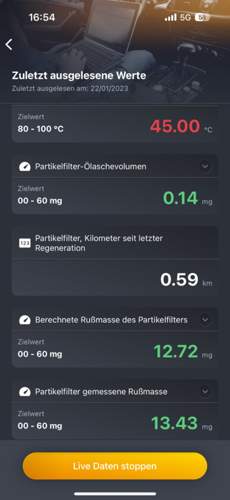

Das sind die Werte des Differenzdrucksensor
[Von Motor-Talk aus dem Thema '2.0 TDI - Fehler Differenzdrucksensor' überführt.]
Weiss nicht ob diese Werte okay sind und funktioniert dieser Drucksensor oder nicht?.jpg
Wie viel km hat der DPF schon runter?
0,14g ist sehr wenig - eigentlich neuwertig. Wenn er nicht in der Reinigung war oder gewechselt wurde dann ist der Wert eigenartig.

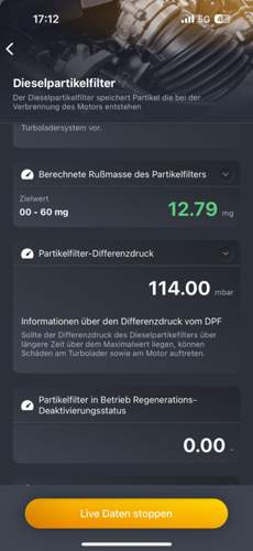

Welche Werte hat der DDS während der Fahrt?
Da geht es um Druckwerte.

Der hat 177tsd km schon 114 mbar beim leerlauf
Wenn der Wert stimmt und die Leitungen vom DDS alle frei sind dann ist der DPF evtl zu.
