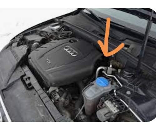

Habe dir ein Bild angehangen, der rote Pfeil zeigt auf das Thermostat. Die Teilenummer müsste 1K0121113A lauten. Das Thermostat öffnet bereits bei 75 Grad.
Desweiteren noch der offizielle Hinweis des Herstellers zur Problematik.
Thermostat AGR

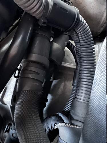

Ich habe das Schlauchtermostat getauscht. Sitzt hinter dem Motor. Am rechen Ende des Motors quasi.
https://m.motointegrator.de/.../...-kuehlmittel-behr-mahle-th-5-80?...
Man sieht es von oben.
Hier
Screenshot-20230103
Berichte mal ob du auch bei 0 Grad und weniger auch auf 90 Grad kommst.
@Dinudis schrieb am 3. Januar 2023 um 21:35:06 Uhr:
Also vielen Dank. Es hat geklappt. Motor ist wieder warm. Bzw die Anzeige zeigt wieder 90 Grad. War etwas schwer ranzukommen. Ca. 1, 5 Stunden und viel Ärger um die Schellen..

Ich hab mal bisschen bei mir gesucht. Ist es das hier?
Kühlmittelschlauch
Ja
