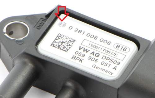

Mal die Frage aller Fragen -> Differenzdrucksensor ORIGINALTEIL?
Warum wurden die alten vermutlich Porösen Schläuche nicht auch gleich gewechselt?

Der dds ist vom bosch also kein original ich kann diese Schläuche nicht finden um sie zu kaufen.
[Von Motor-Talk aus dem Thema '2.0 TDI - Fehler Differenzdrucksensor' überführt.]
Original kaufen , das beendet auch das suchen der Schläuche.
8K0 131 850 K , 8K0 131 850 AB
Oder von der Rolle , da hab ich zugegriffen. Benzinschlauch mit Gewebe für 5€ für 3Meter.
Wenn du 3x den gleichen Fehler hast, wundert es doch schon.
Um erstmal sicher zu gehen das dieser Fehler hier weg ist, Originalsensor und neue Leitungen.

Der OE Sensor ist doch auch Bosch !?
https://shop.ahw-shop.de/...pf-sensor-059906051c-059906051a-076906051b
Lese hier nicht viel Schlechtes,...Ausnahmen Bestätigen die Regel:
https://www.amazon.de/Bosch-281-006-Sensor-Abgasdruck/dp/B00C81STIE
Vielleicht auch die Ausnahme beim TE !?

Ja, aber man sollte Bosch oder halt original nehmen. Bei Sensoren erlebt man sonst häufig munteres Teiletauschen. Daher suche ich immer gerne den Hersteller raus, von dem Audi das Teil bezogen hat.

Der TE hat ja von Bosch Verbaut,...

Das heisst schon mal garnix... die VAG und deren Aftermarket Sensorenprobleme sind bekannt wie ein bunter Hund.
Wer 3x das gleiche Problem mit dem Sensor hat , sollte zum 4ten mal nicht im Aftermarket kaufen.
Und der sollte auch mal die alten Schläche mit machen. Die sind nur zu gerne Porös oder weich.
Ausser er hat Spaß dranne oft zu kaufen.

Wenn mir das an VAG Modellen nicht selbst schon zur Genüge passiert wäre AUCH MIT BOSCH würde ich das nicht so dermaßen betonen.
Selbst im Ibiza , am Golf und einem Ford Galaxy mit VAG Motor stand ich schon vor genau DIESER Problematik.
Außer das Originalteil hat kein anderer "korrekt " gearbeitet wenn auch selbst auf der Arbeitsplatte im Test als Heil deklariert.
Jetzt definitiv VAG ORIGINAL INKL. Leitungen .
Danach reden wir dann über das Problem , wenn es denn noch da ist 😉

Die Bosch Differenzdrucksensoren haben bei mir immer problemlos funktioniert. Man muss nur beim Umschlüsseln der Teilenummer aufpassen.
