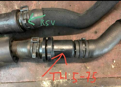

Habe dir ein Bild angehangen, der rote Pfeil zeigt auf das Thermostat. Die Teilenummer müsste 1K0121113A lauten. Das Thermostat öffnet bereits bei 75 Grad.

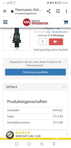

Hat schon mal jemand das Schlauchthermostat verbaut welches erst bei 80 Grad öffnet?
Wär interessant ob der Bock dann eher warm wird.
Oder ob es evtl spezielle "Kaltländer" Thermostate gibt.
Google ist diesbezüglich nicht sehr aufschlussreich.

Würde euch das Mahle TH 5 80 Schlauchthermostat nahe legen.
Das öffnet erst bei 80 Grad.
Sind zwar nur 5 Grad Unterschied, aber vielleicht bringt das die erwünschte Verbesserung.
Der CGLC hat 2 Probleme:
1.) Geänderte AGR Kühlung, mit anderem Wasserkreislauf im Vergleich zum CAGA bzw CAHA.
2.) Wassergeführte Vorwärmung für das manuelle Schaltgetriebe.
Das entzieht dem Motor die Wärme und er erreicht bei Bummeltempo 70/80 KM/H auf der Landstraße gerade mal so seine 70 Grad Wasser/Öltemperatur.
Das Rückschlagventil wäre evtl. auch eine Überprüfung wert.
@HomeTac schrieb am 15. Oktober 2019 um 21:47:20 Uhr:
Das Rückschlagventil sitzt im AGR-Kühlkreislauf, im Rücklauf nach AGR-Kühler. Parallel dazu gibt es noch ein Schlauchthermostat. Beide Teile tauchen nicht in den Ersatzteillisten auf. Sie sind Bestandteil eines Rohres wo beide Teile angeflanscht sind.
Funktion: Über das Rückschlagventil wird bis 70 Grad (Öffnungstemp. Schlauchthermostat) der AGR-Kühler über eine Pumpe eigenständig versorgt. Ab 70 Grad öffnet das umspülte Schlauchthermostat und das Rückschlagventil schließt. Schließt es nicht ist hier die Verbindung zum großen Kühlkreislauf geöffnet und es kann / wird kaltes Wasser zurück mit in den kleine Kühlkreislauf gezogen. Man kann durch drücken eine Schlauches ein deutlichen "Klack" hören (Motor aus). Bei mir hörte man das nicht, ausserdem habe ich die Stelle mit einer Schlauchklemme zugeklemmt.

Versucht eine Schaltplan vom Kühlsystem für euer Auto von der Werkstatt zu bekommen. Bei mir sind 5 Kühlkreisläufe mit 3 Pumpen, Regelventil Getriebe, Regelventil Hauptthermostat, AGR Schlauchthermostat und AGR Rückschlagventil vorhanden. (Heizung, Standheizung, Automatikgetriebekühlung, AGR Kühlung, Motorkühlung)

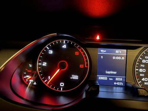

Ich hab endlich für mich die Lösung. Der Schlauchthermostat hat’s gebracht. Nach circa 5 km normaler Stadtverkehr ist die Wassertemperatur auf 90 gestiegen und nach circa 11 km ist die Öltemperatur auf 90 gegangen. Wenn die Heizung auf 22° eingestellt ist, dann wird die Temperatur auf 90 gehalten. Wenn die Temperatur auf high eingestellt ist, dann fällt sie auf circa 75° und hält. Anbei auch die Bilder. Sobald die Temperatur wieder auf 22° eingestellt wird, steigt die Temperatur zügig nach oben auf 90.
Heizung auf High
Heizung auf 22
