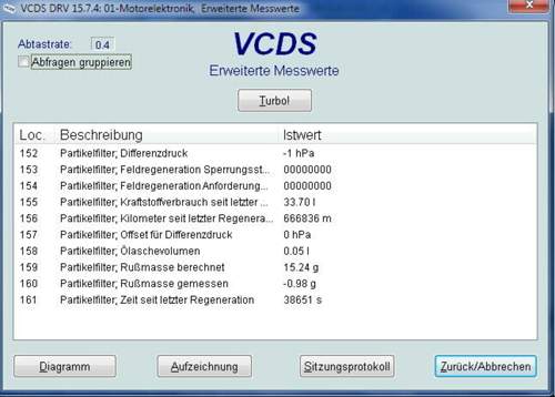

So, habs jetzt rausgefunden...
Das Rücksetzen des DDG Offset mittels VCDS funktioniert wie folgt:
01 Motorelektronik > Grundeinstellungen > Rücksetzen der Lernwerte des Differenzdruckgebers > Start.(Bild4). Anschließend wird in den erweiterten Messwertblöcken (zumindest mit neuem Sensor)
0 angezeigt. (Bild5)
Die oft beschriebene Methode mit 5x Zündung an/aus etc. bewirkt garnix. Entweder ist das ein Mythos oder es geht nur bei bestimmten MSGs oder Baujahren - was weiß ich...
Ob ein manuelles Anlernen eines neuen DDGs (Rücksetzen des Offset) aber tasächlich nötig ist, bleibt unklar, denn schließlich lernt das MSG ständig vom DDG neue Werte, da diese sich ja auch nach einigen Motorstarts, Fahrtstrecke und aufgrund der Alterung der im Sensor verwendeten Piezoelemente verändern (wie mal jemand in einem anderen Forum plausibel beschrieben hat). So kann es durchaus sein, das das MSG den DDG offset auch nach einigen Motorstarts bei einem neuen Sensor selbst nahe 0 setzt, was das "Anlernen/Rücksetzen" überflüssig machen würde. Konnte ich aber nicht mehr probieren. Zumindest nach dem ersten Motorstart passiert das allerdings noch nicht, da steht dann noch der Offset des alten Sensors drin.
Interessant ist auch das Verhalten "alter" zu "neuer" Sensor, wenn man eine Adaption des DDG ausführt. Beim neuen Sensor wird sofort und schnell ein fester Wert ermittelt, während beim alten die Werte hoch und runter gezählt wurden, ohne das der Vorgang mit einem festen Wert beendet wird.
Diese "unplausiblen Werte" die vom DDG kommen führen dann wohl auch dazu, das im MSG von Zeit zu Zeit (nicht sofort und nicht dauerd) ein Fehler:
"Dieselpartikelfilter Differenzdruckgeber P2453 00 [101] - unplausibles Signal unbestätigt"
abgelegt wird.
Jetzt frage ich mich nur noch, ob man nach dem ganzen DDG Tausch, Rücksetzen usw. doch noch eine Zwangsregneration einleiten muß. Leider weiß ich nicht, welche DPF Parameter im MSG automatisch eine DPF Regeneration auslösen. Ist es z.B. ein bestimmter Differenzdruck, eine bestimmte gemessene oder berechnete Russmasse, oder ist es vielleicht die Kombination aus bestimmten Werten?
Bild4-ruecksetzenddg-offset
Bild5-ddg-werte-nach-ruecksetzen

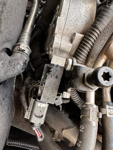

Du könntest auch den Stecker vom Sensor
kontrollieren, gibt öfter Probleme damit, die erste Methode zum Anlernen wäre richtig.

Du musst im Steuergerät Motorelektronik die Messwerblöcke (MWB) "Partikelfilter Differenzdruck" und "Partikelfilter Offset für Differenzdruck" suchen.
Anhand dieser Werte kann man erkennen, ob der DDG angelernt wurde.
