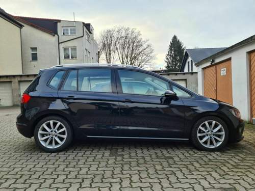

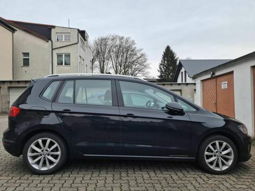

Hallo hier mal ein Vorher Nachher mit H&R 35mm Federn mit Seriendämpfern

Im Zuge dessen gleich mal den Abstand zwischen Radnabenmitte und Kotflügelkante (=RMK) messen. Natürlich nach der Achsvermessung und ausreichender Probefahrt.
@KonradHorner schrieb am 23. Januar 2021 um 12:42:51 Uhr:
Ja genau
So alles gelöscht ...
Die Messung mache ich morgen mal will noch ein wenig rum fahren das er sich einfedert....
..und? Fehlermeldungen weg?

Hat sich der Sportsvan gesetzt, und passt die Optik?
Ja alles wieder ok ich finde das sie Passen
Optik reicht mir mit 19 Zoll sieht es dann noch anders aus nun sind 17 Zoll drauf
Hinten zu hoch, vergessen die Puffer der Stoßdämpfer zu kürzen?
Da waren welche bei die habe ich einfach mit eingebaut
Nun ist ne AHK drin also nochmal kleinen bisschen runter gekommen
Aber fahre auch 2 - 3 mal im Jahr im Urlaub mit dem Auto
Dann ist der kofferraum voll und fahrradträger hinten dran mit 4 Fahrrädern

Ja, den Sportsvan gibt es mit zwei verschiedenen Puffern an der HA, 127 mm Standard und 112 mm Sport, macht aber in der Tieferlegung meist nur max. 5 mm Unterschied an der Hinterachse (HA). Bei Anhängerbetrieb ohnehin besser mit dem 127-er Puffer. Mitgeliefert werden bei Pro Kit die VA-Puffer (55 mm). Hatte dir bereits vorausgesagt, der Sportsvan geht da stark in den Keil.
Darum hatte ich die Eibach Sportline Federn. 340/345mm Radmitte-Kotflügelkante

Ne alles gut , wenn er beladen ist habe ich noch Puffer
@polouwe
die konnte ich nicht nehmen da meine Vorder Achse 1090 kg hat und die sportline nur bis 1075 gehen
Ja stimmt, hatte ich vor kurzem beim Facebook Sportsvan Forum auch jemand. Leider
Aber alles gut und vorallem weicher wie vorher nun .....
@Dr.No aKa Pedda schrieb am 29. Januar 2021 um 16:40:50 Uhr:
Hallo
Kannst du mal bitte Kotflügel bis Radmitte vo/hi messen ?
Also so wie ich schnell gemessen habe
vorne 33,7 cm
Hinten 36 cm
