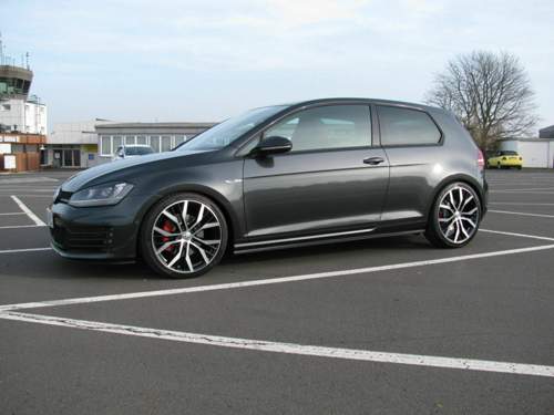

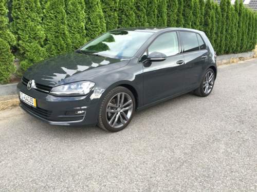

Hallo hier mal ein Vorher Nachher mit H&R 35mm Federn mit Seriendämpfern

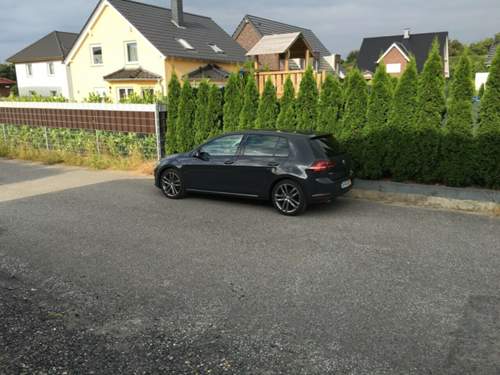

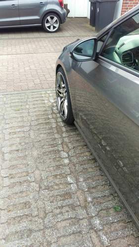

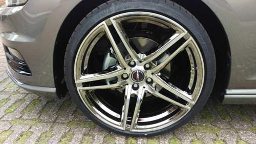

ich habe die 35er H&R im Fahrzeug, kannst ja selber mal entscheiden ob er einen Hängea*** hat 😉
Img-1482
Sieht super aus..
Keine Frage. Würde jetzt aus dem Winkel Nein sagen.

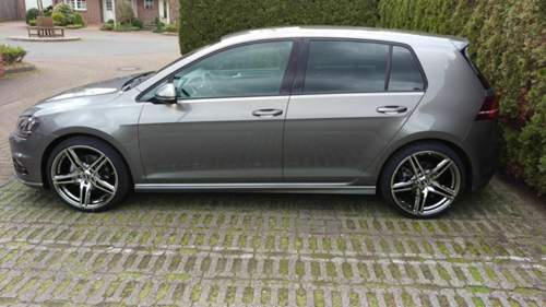

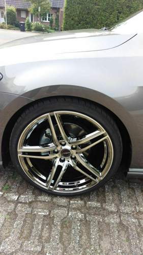

Ich habe auch einen Golf 7 mit dem R Sportpakt (15 mm tiefer). Also kommt er wenn man zB 35/30 ( Serienzustand) macht im Endeffekt noch mal 20/15 runter durch die schon 15mm tiefere Karosserie. habe bis jetzt keine Erfahrungen gemacht mit so Tieferlegungen usw. Aber ich denke wenn mein Golf ein bisl tiefer kommt dann sieht er mit den Salvador 18 Zoll bisl besser aus. Wenn ich die Federn Wechsel muss ich noch was nebenbei machen ? Spur einstellen oder sonstiges ? Möchte auch kein steinhartes Fahrwerk haben. Soll gut aussehen und trotzdem Alltagstauglich sein. Was denkt ihr? Merkt man die 20 mm zusätzlich vom optischen mit den 18 Zoll ?
