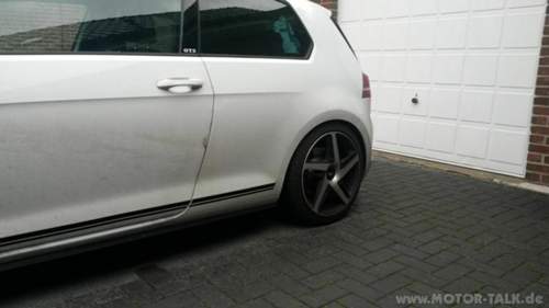

so sieht es bei mir aus ( vermutlich überladen 😁 ) aus und trotzdem setzt er nicht auf, oder schleift irgendwo 😉
20131129-135407-1024x576
