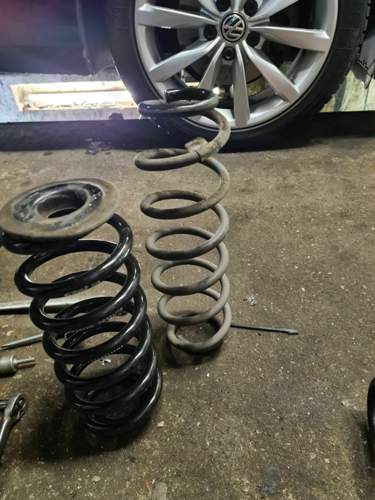

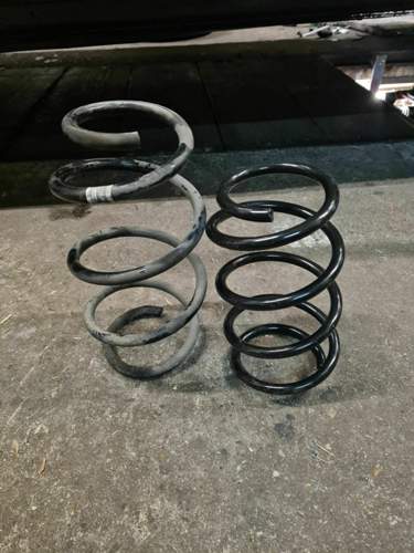

@polouwe schrieb am 29. Januar 2021 um 11:42:16 Uhr:
Darum hatte ich die Eibach Sportline Federn. 340/345mm Radmitte-Kotflügelkante
Ja, beim SPORTSVAN mit Starrachse hinten sieht der Eibach Sportline Kit tatsächlich gut aus. 340 vorne und 345 mm hinten sind eigentlich ideal. Leider ist das beim Sportsvan mit Mehrlenkerachse nicht so, denn hier bleibt der Sportsvan auch mit dem Sportline-Kit auf über 360 mm.

Puffer hinten kürzen. Also die Dämpfer hinten noch mal ausbauen und Staubschutzmanschette runter. Puffer raus und ein Pufferballen absägen. Dann die gerade Fläche an einem Schleifstein oder mit einer Schleifhexe halbrund Formen und ein Kreuz einschleifen. Zusammen bauen dann müsste er hinten tiefer kommen.

In Serie (ohne werkseitiger Tieferlegung) hat der Sportsvan an der Hinterachse einen 127 mm langen Puffer. Verbaut man den kürzeren Puffer (112 mm) aus dem Sportfahrwerk, kann er bis zu 5 mm tiefer kommen. Mehr ist da nicht drinnen. Der Fehler ist hier, das Starrachse und Mehrlenker verglichen werden. bei der Starrachse verwendet Eibach eine tiefere Feder, bei der Mehrlenkerachse (ab 122 PS) wird eine wesentlich stärkere Feder verwendet, daher auch nur ca. 25 mm Tieferlegung hinten. Der Sportsvan mit Starrachse (Verbundlenkerachse, 1.0 TSI, 1.2 TSI, 1.6 TDI) kommt mit dem Pro Kit auf ca. -35 mm an der HA.
Beim 1.4 / 1.5 TSI und 2.0 TDI mit Mehrlenkerachse hinten ist beim Pro Kit immer die starke HA-Feder ..007-15-HA verbaut, daher auch ca. 360 mm RMK. In Österreich gibt es eine zusätzliche Feder für VA und HA, dadurch kann der Schiefstand (Keil) ausgeglichen werden.
Sehe dir den Puffer genau an. Dann siehst du was ich meine. Kleine Taschen einschleifen Kreuzmäßig.
LG Uwe

Normal steht im Gutachten das kürzen der Puffer dabei. Einige Werkstätten vergessen das.
LG Uwe
