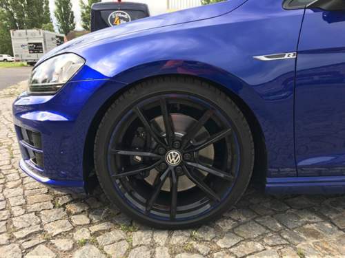

Themenstarteram 26. Juni 2016 um 23:00
Natürlich... :)
Habe heute alles montiert. Passt soweit.
Kommende Woche noch zur Achsvermessung und DCC Kalibrierung
Img-mt-7026447535578680349-image
super! Und das Blau ist echt immer wieder der Knaller.
Das DCC braucht nicht kalibriert werden. Das muss lediglich bei Fahrzeugen mit Niveauregulierung gemacht werden. Falls Du Abstandsradar und/oder DLA hast, dann muss das aber auf die neue Höhe kalibriert werden. Evtl. auch die Einstellung der Scheinwerfer.
sieht sehr gut aus !!!! Wie fährt er sich denn jetzt, ist er noch einigermaßen komfortabel ?

Nun ja, wie er sich fährt?!
ja, er ist härter als vorher. Aber im Modus Komfort noch erträglich. Allerdings bin ich mit der Abstimmung nicht so zufrieden. Aber ich fahre erst einen Tag damit rum und werde das mal auf dem Track testen.
Aber auch wenn 'i need NOS' der Meinung ist, dass ich das nicht brauche, werde ich das DCC neu Kalibrieren lassen. Zumindest erhoffe ich mir Besserung in Bezug auf die Dämpfung. Vorher fand ich das Fahrwerk harmonischer, jetzt stuckert es und bring Unruhe ins Fahrverhalten. Aber wie gesagt, um es genau zu definieren muss ich noch ein paar Kilometer abspulen und spätestens auf dem Track (Spreewaldring oder Großdölln) werde ich es genau wissen.
Eigentlich war ich mit der Serienabstimmung recht zufrieden, aber die Optik passte halt nicht.
probiers aus;) Das von Dir umschriebene Fahrverhalten kommt aber immer, wenn man nur Federn nachrüstet.

Du wirst doch wohl nicht meine Farbe haben ??? ;--)
Themenstarteram 28. Juni 2016 um 16:57
Na ja... ;)
Vielleicht ja doch... gibt es denn den R noch in einer anderen Farbe als Lapiz?
Aber alle Farben sind ok... 'sofern sie blau sind :)

So, kleine Ergänzung zum Thema H&R...
Ich habe die Federn nach einigen Tagen wieder ausgebaut. Mir war die Kiste einfach zu hart. Wo ich Anfangs noch dachte, damit kann man sich arrangieren, erwies sich nach einigen Tagen doch als zu hart.
Ich habe jetzt KW Federn eingebaut und muss sagen, dass das ein Unterschied wie Tag und Nacht ist.
Der R steht nicht mehr ganz so tief wie vorher, aber tiefer als Serie und hat keinen Hängearsch. Und was das wichtigste ist... er ist in Bezug auf die Härte kaum von der Serie abweichend.
Wer also 'nur' etwas tiefer will, der sollte dann doch eher die KW Federn in Betracht ziehen.
hm, mag sein, dass die KW Federn weicher anmuten. Das liegt dann aber auch daran, dass sie eben eine geringere Tieferlegung realisieren. Vorne noch OK, wäre mir das hinten eindeutig zu wenig. Sieht ja auch wie Serie;)
BTW: wieso Hängearsch? An meinem (auch ein 2-Türer) erzeugen die H&R Federn keinen Hängearsch, sondern vorne sowie hinten eine gleichmäßig verteilte Tieferlegung. Ich der Vergangenheit war es an ALLEN meinen Autos so, dass es mich immer störte, dass sie hinten nach dem Tieferlegen immer noch 1-2 cm zu hoch waren.
