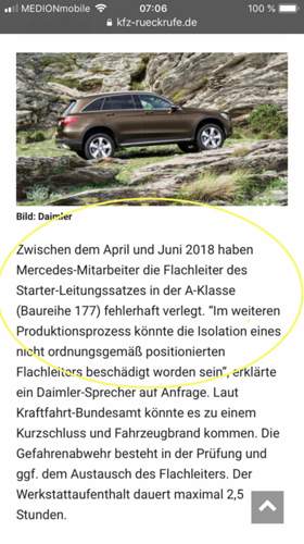

@Ralf_139 schrieb am 30. Oktober 2020 um 22:01:27 Uhr:
Nur mal ein Gedanke, aber an sowas habe ich auch schon gedacht:https://www.auto-motor-und-sport.de/.../
Irgendein Massepunkt!
https://...mercedes-benz-passion.com/.../Falls jemand schon eine Meldung ans KBA gemacht hat, wäre eine Bearbeitungsnummer (sofern vorhanden) hier hilfreich, um sich anzuschließen.
Da hab ich schon was darüber gelesen. Ich weiß bloß nicht mehr wo ( Hirn wie Sieb). Aber es gibt ettliche Meldung was Lenkung und Mercedes betrifft seit 2017.
C, CLs, E, S, SL - alles dabei. Und es ist, so sieht es zumindest aus, immer die elektromechanische Lenkunterstützung betroffen.
Bei dem Problem, das Du erwähnst soll wohl nur ein Massepunkt lose sein soll und daher zu einem sporadischen Ausfall der Lenkung sorgen soll.

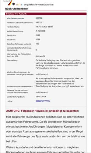

Ich hab das hier gestern gefunden:
Sehr interessant.... meiner ist EZ 10.2018... ob der in diesem Produktionszeitraum liegt...?
https://www.kba-online.de/gpsg/auskunftServlet
Schon wieder ein Rückruf für den 177 - das hört ja niemals auf...
Ich melde mich wenn ich Post bekommen habe.
Danke ans Forum für diese wichtigen Infos!
