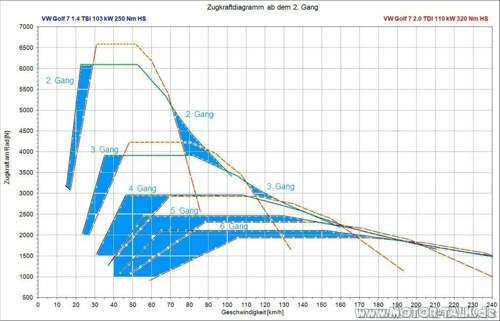

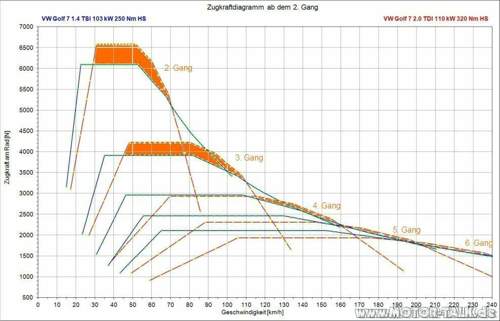

Eigentlich liegen die zwei 150PS eher gleichauf...(anbei im Vergleich noch die 320NM Variante des TDI, 140PS TSI). D.h. aktuell ist der TDI untenrum etwas ausgeglichener, der TSI obenrum noch besser.
Tdi-tsi-vorteile-tdi
Tdi-tsi-vorteile-tsi

Und beide werden vom GTI gebügelt. Um mal wieder den Schwenk zurück zum Thema zu kriegen. 😛
