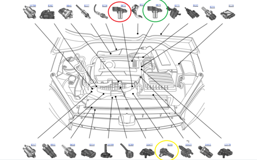

Der Geber ist unter den Magnetventilen, der der Bündig abschließen muss? Diese Art Bolzen vom Verstellrad (Steuerventil)?
Fahr zu deinem Tuner, der soll das Problem lösen.
@FL0o schrieb am 11. Juni 2025 um 20:28:04 Uhr:
Ne das ist ja der variable Nockenwellenversteller mit den Magnetventilen und Bolzen der reindrückt.
rot: NW Positionssensor 1
grün: NW Positionssensor 2
gelb: KW Positionssensor
Am besten mal Istwerte auslesen ob plausible Werte liefert. Aber wenn es erst nach der Tuningorgie angefangen hat ist das der Job vom Tuner nachzubessern 😁
Golf 7 GTI Bauteile Sensoren Motor
@FL0o Auslassnockenwelle ist um -4,4 Grad verstellt!
Einlass ist auch um 0,5 Grad verstellt.
Der Fehler kommt oft davon wenn mein beim Festziehen der Schraube den Gegenhalter nicht richtig bedient!
Ich würde dir raten die Steuerzeiten Manuel prüfen zu lassen!
